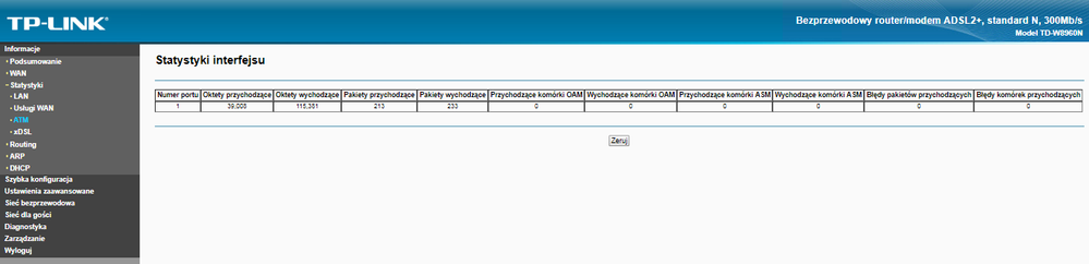

Witam,
Czy mógłby ktoś bardziej obeznany w temacie łącza przekazać mi jak poprawić na własną rękę parametry mojego łącza, jeśli to możliwe? Instalacja w domu jest dosyć stara. Czy wymiana pomoże przy poniższych parametrach?
https://zapodaj.net/86c8dbaccff32.jpg.html
Zauważalnie dużo błędów w synchronizacji. Czy mógłby mi ktoś opowiedzieć za co odpowiadają poszczególne wartości i wyjaśnić czy jestem w stanie coś z tym zrobić na własną rękę? Dodam, że router to TP-Link WD 8960n i spisuje się bardzo dobrze - bardzo rzadko zrywa połączenie, gdzie przy tych parametrach na standardowym routerze potrafiło wieczorami zrywać co 5 min. Chciałbym się jednak dowiedzieć, czy mogę jakoś poprawić synchronizację na własną rękę.

Wymiana instalacji w domu nie pomoże. Instalacja w domu to ok 6 metrów natomiast odległość kabla do centrali to może być nawet 1 km.

Wszystko możesz sam sprawdzić jakie błędy za co odpowiadają. To może być przyczyna dlaczego generują Ci się błędy i o ile w przypadku HEC to nie problem, tak w przypadku błędów CRC już tak ... przez to ping skacze i może doprowadzić do zerwania połączenia. Dużo trudniej jest powiedzieć gdzie jest problem

Tu też trzeba patrzeć
jak wartość synchronizacji nie zmniejsza się, to linia dobrze działa. Takimi błędami nie przejmować się w ogóle przy tym tłumieniu.
