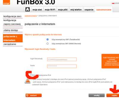

@krolikx  w menu modemu wymuś zastosowanie IPv4 zamiast IPv6. Sprawdź po zmianie i odznaczeniu " wymuś IPv4"

@krolikx  z loginu neostrady wymazać ipv6 i powinno działać 😎

Napiszecie jak to zrobić dokładnie !? Bo jestem na wyjeździe a chce dobrze wytłumaczyć rodzinie jak to zrobić.
I drugie pytanie co może być tego powodem że samo przestało działać?

To tylko hipoteza. Nie wiadomo co nie działa i dlaczego. Zgadujemy tylko.
Ustawienia o których mowa znajdują się w menu Funbox. Trzeba się zalogować przez jego portal administracyjny, dostępny pod lokalnym adresem (jeśli nic nie zmieniałeś w domyślnej konfiguracji, to dane do logowania są na naklejce Funboxa). W menu trzeba znaleźć opcję o której mowa i zmienić.
W FB3 wygląda to mniej więcej tak:
