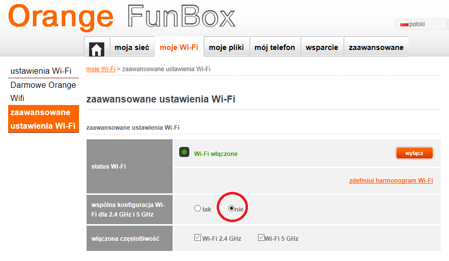

Dostać się mogę, z laptopa.
Zmieniłem na wspólną konfigurację, nic nie pomogło - telefon nadal wisi na pobieraniu adresu IP.
