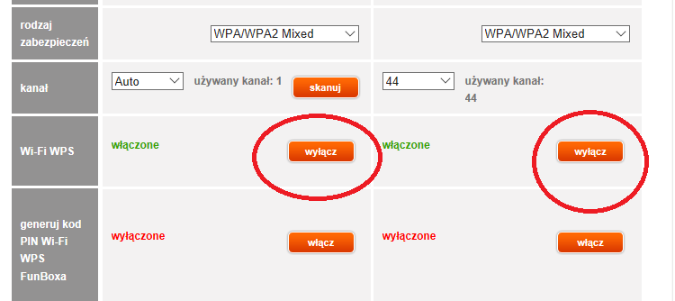

@dom-ini-cx, skoro masz ustawienia w pliku to zrób jeszcze taki test.
Wyłącz repeater, zresetuj Funbox do fabryki, nie ładuj ustawień z pliku, zapomnij sieć w telefonie.
Uruchom WiFi w telefonie, wejdź do ustawień WiFi, wybierz w zaawansowanych połączenie przez WPS - pojawi się pasek postępu i prośba o wciśnięcie WPS na modemie (tak jest przynajmniej u mnie na Andku 7.0).
Dopiero w tym momencie wciśnij WPS na Funbox.

@dom-ini-cxAle masz opcje polaczenia przez opcje WPS
Czasem pomaga wyłączenie i włączenie telefonu jaki masz model/marka?
