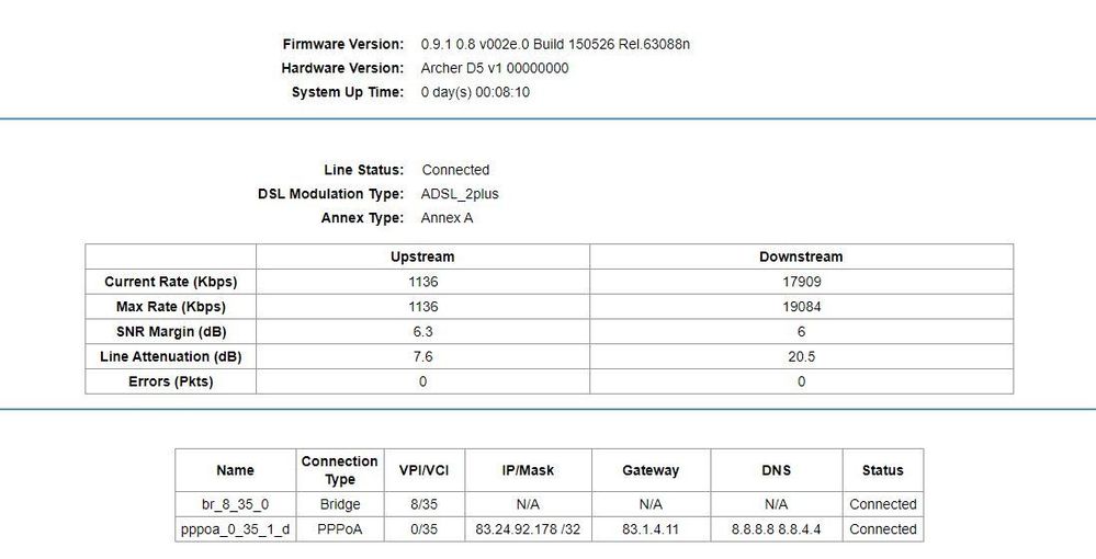

Mi dziś Router po restarcie tak się zapiął:
Normalnie w szoku jestem.
Speed test działa tak samo - około 15 Mbit pobierania, Jednak pliki, np ISO z Linuksem pobierają się wyraźnie szybciej.

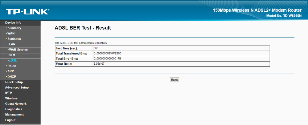

W razie czego daję jeszcze ADSL BER Test. Czas trwania testu ustawiłem na możliwie najdłuższy.

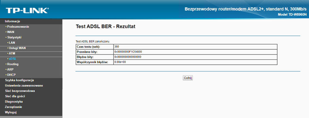

Jak się linia nadaje to ten test wygląda tak
