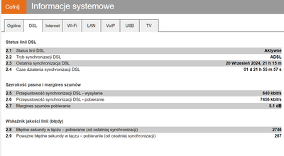

Coś jest nie tak, bo błędy czasem są liczne a czasem znacznie mniej liczne. Na pewno z połączeniami wszystko jest w porządku? Możesz pokazać jak wyglądają?

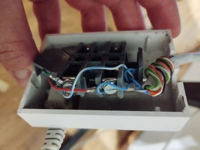

@AMSTA1990  na pierwszy rzut oka kabel przychodzący ( para biało -czerwona) połączona jest z parą biało-niebieskie że skrętki do domu.
Gniazdko GT-4 dość stare o można wymienić na takie z wyjściem na RJ11. Kosmetycznie i dla pewności. To możesz zrobić sam...
Dalej sporo błędów jak na dobę synchronizacji.
Tylko czy ten kabel dosyłowy do gniazda wychodzący z ziemi jest czarny i z żelem na żyłach?
Dalej uważam, że technik powinien sprawdzić linię od centrali do tej puszki

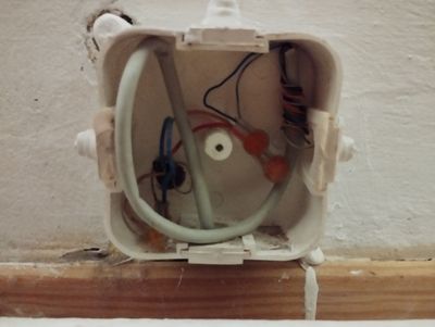

Co tu widzimy? Jest jakiś związek między tymi dwoma puszkami? Bo kolory przewodów mi się nie chcą za bardzo zgodzić. W puszcze masz jakieś złączki, do gniazdka idzie para niebiesko biało-niebieska ze skrętki? Słabo widać źródło tych kabli. Skrętka od puszki do gniazdka nie jest gdzieś przez myszy pogryziona? Te złączki trzymają dobrze? Kable nie popękane?
Najlepiej byłoby założyć gniazdko bezpośrednio na pierwszej puszce, tam podłączyć modem i zobaczyć czy nie będzie stabilniej.
Telefonu analogowego nie masz nigdzie podłączone?
  • 36
Neostrada do 10 Mb/s - niestabilne łącze POMOCY
Kabel z puszki jest cały. Nie ma żadnych uszkodzeń, pęknięć ani nie jest pogryziony - sprawdzaliśmy. Nie ma żadnych luzów wszystko trzyma się dobrze.
Telefonu analogowego nie mam podłączonego.
Kabel wychodzący z ziemi jest czarny ale czy jest z żelem na żyłach - nie mam pojęcia, nie znam się.

@AMSTA1990 Zrób lepsze zdjęcie w puszce. Wydaje mi się że masz etony na drugiej parze kabla rozdzielczego czyli są cztery zamiast dwoch. Zobaczę co to jest. Ogólnie wszystko wskazuje na kiepski stan linii i tylko technik może Ci pomóc. Jednak Orange już nie inwestuje w kable miedziane dlatego zbywają Cię.
