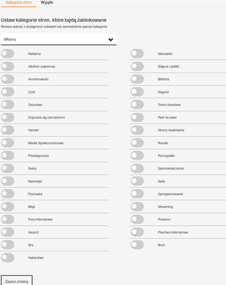

@Samotnickw FB mam podane serwery DNS 195.116.116.16 i 195.116.116.116. Nie korzystam z DHCP wbudowanego w FB, używam tylko portu, który jest ustawiony w tryb bridge i własnego routera.
CyberTarcza na https://cybertarcza.orange.pl/my/ nie ma żadnej opcji wyłącz/włącz ani nie ma informacji o jej statusie. Tutaj nic się nie zmieniło - mam zdefiniowany własny profil, w którym wszystko mam wyłączone
Te ustawienia nie miały wpływu na problematyczne zachowanie DNS
