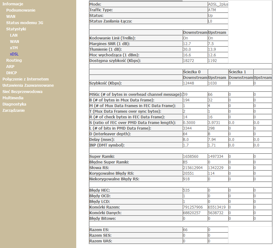

Neostrada 6MB/s
A ta tabelka jak wygląda?
Neostrada 6MB/s
U mnie to wygląda mniej więcej tak.
Neostrada 6MB/s
Dla porównania, trzeba zgłaszać może poprawią linię. Jest inna modulacja, ale widać, że linia jest marna.
