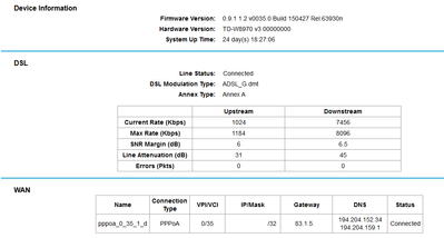

Neostrada 6MB/s
A ta tabelka jak wygląda?
Neostrada 6MB/s
U mnie to wygląda mniej więcej tak.
Neostrada 6MB/s
Dla porównania, trzeba zgłaszać może poprawią linię. Jest inna modulacja, ale widać, że linia jest marna.

Do 6. Aczkolwiek dziwi mnie taki nagły spadek prędkości bo wcześniej nigdy nie było takich problemów...
Neostrada 6MB/s
@korbus9 Zgłaszaj do BOK lub jutro przez portal Mój Orange może coś zrobią. Poczytaj jeszcze raz umowę co masz tam napisane.
