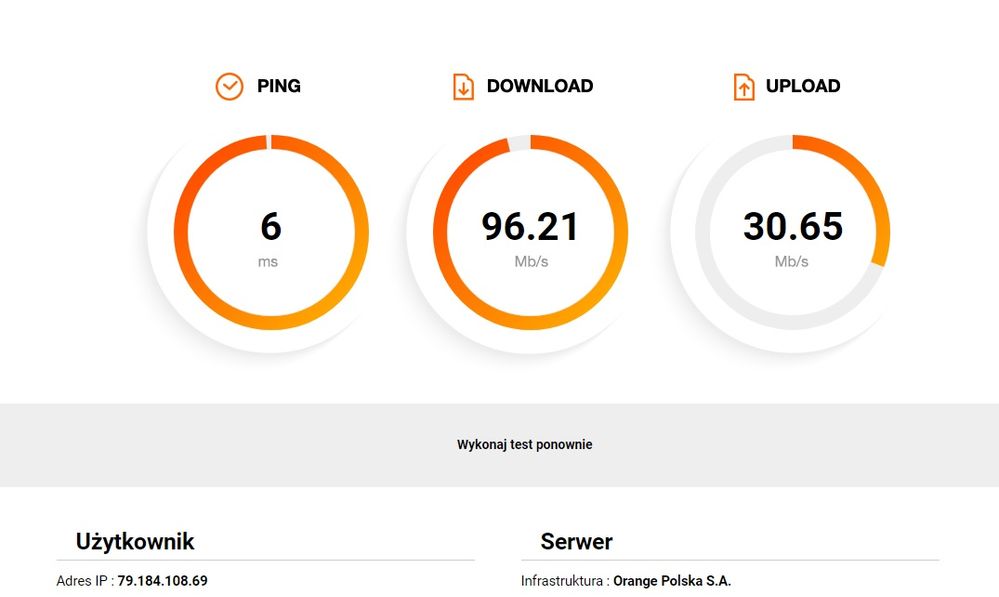

No ja już mam tego serdecznie dość... telewizja nawala średnio raz dziennie na kilka godzin - w ogóle nie da się oglądać kanałów HD. Bo wszystko szarpie i przerywa głos. Łącze też w ogóle nie odpowiada zakupionym parametrom...
300Mbps niby, a w testach wychodzi tak:
http://beta.speedtest.net/result/6897399764
albo tak (do samego Orange!):
http://beta.speedtest.net/result/6897404002
Co ja mam z tym fantem zrobić? Już na prawdę nie mam do nich siły...

@FlashT No to masz...wylałeś żale, a problem powstał u Ciebie. Czasem warto wszystko dokładnie sprawdzić Emotikon: Język

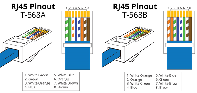

Co do TV, mówiąc gniazda sieciowe masz na myśli prądowe ? Może to być wina instalacji elektrycznej. Niestety 100% skuteczności osiągniesz używając dobrego kabla sieciowego i dobrze zaciśniętych wtyczek.
Nie musisz wzywać do tej czynności technika. Położenie kabla i zarobienie wtyczek jest bajecznie proste.
Wszystko co musisz mieć jest do dostania w sklepie komputerowym za niewielkie pieniądze. Potrzebujesz kabel kat.5e(nie ma sensu kat.6), kilka wtyczek, zaciskarkę RJ-45 i odrobinę cierpliwości.  Układasz sobie kabelki wg T568B na obu stronach kabla, obcinasz równo, wciskasz we wtyczkę i zaciskasz. Tutoriale są w internecie. Super proste. Jeżeli przeprowadzenie kabelka nie wymaga przeciskania go przez niewielki otwór, to możesz kupić gotowy patchcord. Do dzieła 🙂

Nawet na ich własnym teście...
No k..... mać!No k..... mać!

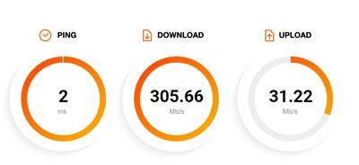

Dobra. W tym momencie muszę przyznać się do błędu. Problem wystąpił z mojej winy. Jak sprzątałem to mi się wypiął kabel sieciowy i później podłączyłem go do złej karty sieciowej (obsługującej max 100mbps). Po przełączeniu kabla z powrotem na kartę 1Gbps, wszystko śmiga jak należytest2.jpg
