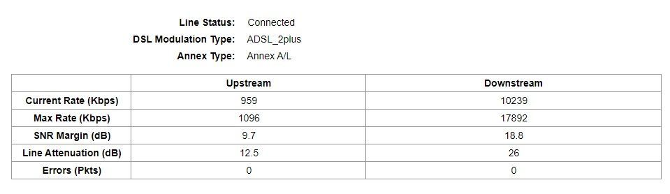

W tej chwili jest niecałe 3Mb/s. W internetowych godzinach szczytu jest jeszcze gorzej.
Kij z prędkością. Mógłbym się zgodzić na 2Mb/s gdyby tylko wszystko działało, tymczasem niektóre gry/usługi praktycznie nie istnieją, nieważne czy bezpośrednio czy przez VPNa i to jest najdziwniejsze.

Zupełnie nie jest to dziwne. Jakość połączenia spada, pewnie pojawiają się błędy i utrzymanie szyfrowanych połączeń przestaje być możliwe. Współczuję. Obawiam się jednak że poza uporczywym zgłaszaniem reklamacji nic nie możesz zrobić.

@temporary_999  jak wyglądają speetesty w różnych porach doby? Moze znajdziesz prawidłowość  obserwując speedtest  i dopinając jednocześnie pomiar linii i błędów na modemie? Chodzi o zależność między porą, testem prędkości a linią.  Zawsze warto wtedy zrobić restart modemu I zmierzyć ponownie.  Później skoro znasz montera to zapytać jakiego typu są karty na centrali.  Jeśli wie, to  niech spróbuje zmienić Ci port na karcie najmniej obciążonej. Warto się z nim porozumieć w tej kwestii, bo cały obiekt nie może być tak słabo zasilony.  Może to kwestia dociazonej karty?

Dobra na razie potestuje dwa dni prędkości w zależności od pory certyfikowanym narzędziem.
Udostępnię wyniki za dwa dni, a może więcej bo wichury idą to przewiduje odcięcie od prądu.
Po synchronizacji nic nie widać. Nawet gdy było 2Mb synchro na routerze pokazywało lekko ponad 10.
Sprawdzałem też drugi router zapasowy, na nim jest to samo. Teraz widzę pan Monter zmniejszył to do równej dychy.
Nie używam żadnego sprzętu od orange bo jest po prostu zły. Znajduje się dwa kilometry od mojej centralki. Nie ukrywajmy, jest to daleko, dlatego używam routerów tp-linka bo sprawdzają się najlepiej przy słabych sygnałach. Przy pierwszym tp-linku średnie pingi spadły o 15-20ms w porównaniu do sprzętu orange. O tragicznych możliwościach konfiguracji oraz zasięgu wifi nie wspomnę.
