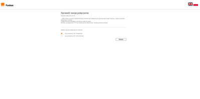

@NiteRouter jakoś żyje i rozgłasza sieć: home
Wejdź na http://192.168.1.1/?nocache=1
Lub na
https://192.168.1.1/?nocache=1
Jeżeli nie wejdzie to wejdź na 192.168.1.1 ale w trybie incognito.

@atlas_cudow Dalej to samo. Pierwszy raz widzę coś takiego żeby nie można było się dostać do ustawień bez podłączenia do sieci.

Ale to co widzisz to strona konfiguracji. Z tym że taka logika zdaje się, że nie puszcza dalej jeżeli nie widzi neta na WAN. Zdaje się sam router jest ok, i musisz podążyć za radami innych forumowiczów,. czyli sprawdzić kabel optyczny itp...

Czyli sieć lokalna jest, router działa i nie ma tylko połączenia z netem.
