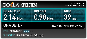

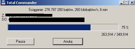

Witam. Posiadam internet domowy do 10MB. Niestety transfery to jest po prostu żart.. o filmikach na youtoobe mogę zapomnieć.. o graniu przez sieć też. Technicy znają mnie już "dobrze" i jak zgłaszam to resetują DLM-a i prędkość owszem skoczy do 6MB czasem 8MB ale niestety z biegiem czasu prędkość wraca do 260kB/s.
Postanowiłem z tym walczyć, pierwsze co zrobiłem to kupiłem router ASUS DSL-AC68U.. technicy zaproponowali inny kabel bo miałem zwykły telefoniczny odległość od gniazdka to około 16 metrów, zakupiłem skrętkę. Niestety wszystko na nic .. Sąsiad który mieszka ode mnie jakieś 2 KM na starych liniach ma pełne 8MB na łączy .. Zapodam parę screenów:

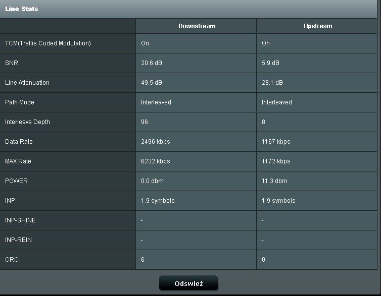

Aktualne parametry z routera:asus.jpg
Prędkość z speed test:

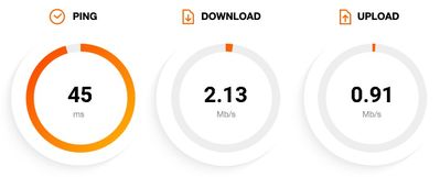

Tester orange:

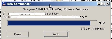

Prędkość z prywatnego serwera przez FTP:
Po wizycie techników i zresetowania łącza / DLM
serwer.jpg:

Ja też nie pomogę na forum to jest niemożliwe. DLM ustawia profil, który sporo przycina prędkość, pytanie dlaczego? Jak wygląda obrazek po resecie DLM-a. DLM za jaki czas przycina stopniowo czy od razu. Przy tym tłumieniu to w teorii powinien być utrzymany rejon 5000 prędkości synchronizacji. Modulacja to adsl2+? Tego nie widać. Jeszcze jak szybko w jakiej ilości pojawiają się błędy. Kupno drogiego routera nic nie pomoże jak gdzieś coś kuleje na linii.
