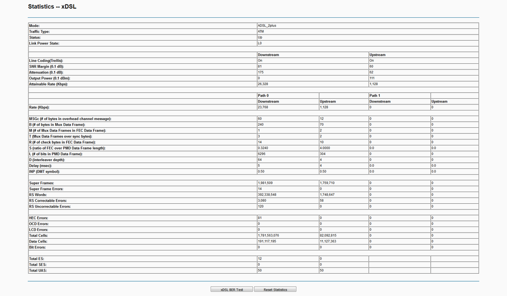

I teraz pytanie - czy na parametrach mojego łącza da się uzyskać te 80? Jakieś 200-300m od mojego domu znajduje się skrzynka rozdzielcza.
Poniżej załączam link ze zrzutem ekranu z parametrami z routera:
5127897044

Przy tłumienności na poziomie 17,5 to liniia będzie miała około 1200 metrów i zakładając optymistycznie że DSLAM jest wyposazony w karty VDSL to i tak nie skorzystasz z dobrodziejstwa tej opcji więc najlepiej będzie zostać przy tym co jest

Tak wynika z tłumienności, Faktycznie najlepiej bedzie złozyć zamowienie na 80, będzie zrobiony wywiad i wszystko bedzie jasne:)
