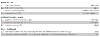

MAX transfer neostrada
@MastaMarii na 100% nie masz żadnej blokady. Transfer/ synchronizację z centralą przy VDSL determinuje TYLKO długość linii i jej parametry dynamiczne. Max  to 1,2 km długości. Jeśli masz 50Mb/ sek to znaczy, że łącze miedziane do centrali ma długość ok 800m. W menu modemu jest to wyraźnie pokazane w zakładce DSL.
@MastaMarii od momentu zainstalowania łącza zadziałała tzw stabilizacja czyli dostosowanie prędkości do max wydolności i parametrów łącza. Pokaż obecnego screena, pomożemy ocenić co i jak
zakładka DSL z tej chwili
