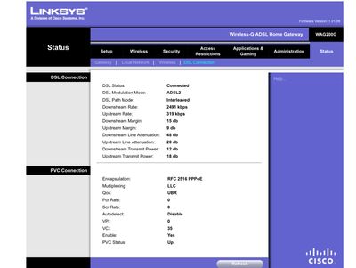

@Glorusek  wag200g to już historyczny router działać będzie, ale trochę gorzej od współczesnych niema Bitswapa to jest już na początku dyskwalifikacja. Na obrazku widać, że ten internet to ma malutką prędkość, mobilny byłby szybszy.

malutko mam  teraz, wcześniej miałem spokojnie 7-9mb/s ale zacząłem oglądać netflixa w hd, Inni domownicy tez YouTube, gry itp i wtedy zauważyłem ze prędkość spada z msc na msc.
to co z tym routerem wymieniać? Interesuje mnie t-link archer d9  ale nie wiem czy to coś daje zmiana czy nie, mam 3 iPady, 7 smartfonów, 4x dekodery, smart tv, 3x PC wszystko to naraz podłączone może za tłoczno na 1 antenie?
