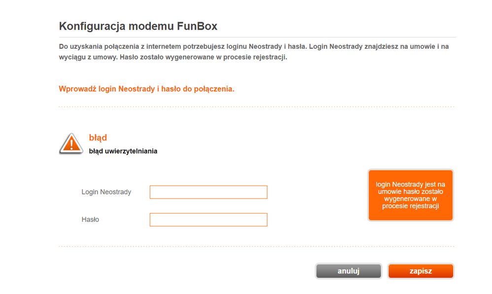

Witam. Mój problem polega na tym, że chcąc skonfigurować modem Funbox i wpisując poprawny login i hasło które dostałem na sms, mam błąd uwierzytelniania. Jakieś pomysły?

Niestety nic. Żeby być precyzyjnym o co chodzi wklejam.

Konfigurację robisz poprzez kabel czy po wifi?
Konfiguracja modemu Funbox
Wifi, pamiętam, że przy montowaniu panowie też tak robili.

Nie jestem technikiem, ale opierając się na swoich doświadczeniach, takie rzeczy jak restart i konfigurację robiłem poprzez kabel. Dokładne wpisanie loginu z umowy (zwróć uwagę na odpowiednią umowę, ponieważ ja miałem błędy, kiedy pokręciłem nową umowę ze starą) i reset hasła u mnie działały bez zarzutu (funbox 2.0). Później tylko "wywalenie" dopisku z loginu "ipv6"(problemy z TV i połączeniami laptopa przez ipv6) i wszystko chodzi jak powinno. Przejrzyj jeszcze poprawność połączeń przewodów, zrób mały restart modem poprzez wyłącz/włącz poprzez włącznik. Jeśli to wszystko, co było proponowane powyżej, jak i przez kolegów nie pomoże, trzeba będzie zgłosić reklamację na orange on line, lub poprzez BOK...
