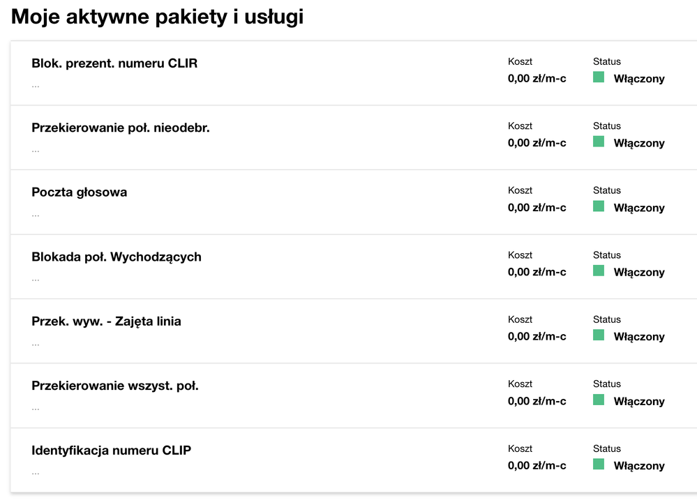

Zmyliło mnie to, że gdy telefon był podpięty do funboxa to numer się wyświetlał, więc odrzuciłem hipotezy o blokadzie CLIR. Jednak już nie miałem żadnego innego pomysłu i zalogowałem się na konto orange i tam się okazało, że blokada jest włączona i nie ma opcji wyłączenia.Zrzut ekranu 2023-07-28 o 19.17.58.png Zadzwoniłem na infolinię i powiedzieli mi, żebym z telefonu domowego wybrał
#31#
i zadzwonił. Usłyszałem komunikat, że blokada jest wyłączona. Numer wyświetla się na urządzeniu odbierającym połączenie 😄
Po wyłączeniu blokady przez telefon na koncie orange dalej jest jako włączona, ale numer się prezentuje poprawnie.
