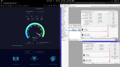

Jako ciekawostkę dodam, że albo orange albo mój ISP, na infrastrukturze, którego świadczona jest usługa orange mają to jakoś dziwnie pokonfigurowane bo mam 600 Mbps usługi (w praktyce ok 620 Mbps) a jak miałem dual stack odpalone na mikrotiku to speedtest wyciągał 800 Mbps z kawałkiem raz nawet widziałem 900 Mbps.
U mnie na speedteście jest to samo.

Każda sesja PPPoE ma osobno liczony limit prędkości, przy łączu z parametrami 200/30 dual stack wyciąga 400/60.
Gdybyście mieli ONT 2.5Gbps, przy 600Mbps na DS byłoby widać okolice 1.2Gbps.
