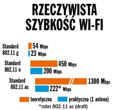

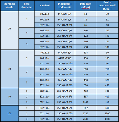

  2. Czy 422 Mb/s to jest max możliwości 802.11ac?
    Poniżej to wynik mierzony na telefonie OnePlus 6 (więc z tej strony powinno być wszystko idealnie) przy samym routerze na wydzielonym paśmie 5GHz, no i jednak do tego 1Gb/s sporo brakuje, a speedtest.net łączył się z poprawnym serwerem Orange'a:

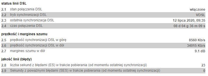

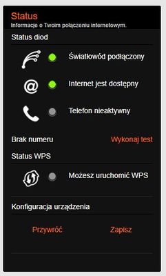

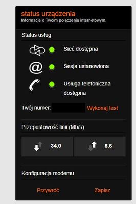

  3. Na starym łączu VDSL, na Funboxie dało się podejrzeć aktualną prędkość na jakiej jest synchro:
    Natomaist przy FTTH już tej informacji nie mam - ja zdaję sobie sprawę, że to kompletnie inna technologia, ale myślałem, że jakaś prędkość znamionowa będzie gdzieś wyświetlona:

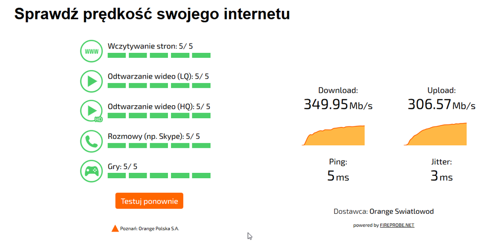

  1. Czyli własny speedtest Orange'a (speedtest.orange.pl) nie daje poprawnych wyników?
  2. Ok, czyli rozumiem, że przy szerokości kanału oferowanej przez Funboxa 3.0 wymaksowalem możliwości.
Martwią mnie nędzne wyniki na kablu, zobaczę co będzie jutro jak podepnę peceta (gdzie już na pewno karta jest porządnej klasy).
W każdym razie sprawdziłem laptopa, jego karta sieciowa powinna sobie bezproblemowo radzić z 1 Gb/s:
https://ark.intel.com/content/www/us/en/ark/products/82186/intel-ethernet-connection-i219-v.html
Tymczasem stary laptop podpięty na kabelku załączonym z Funboxem daje wynik marniejszy niż telefon po 802.11ac:
