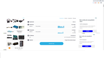

Witam, od jakiegoś czasu borykam się z problemem internetu w Orange.

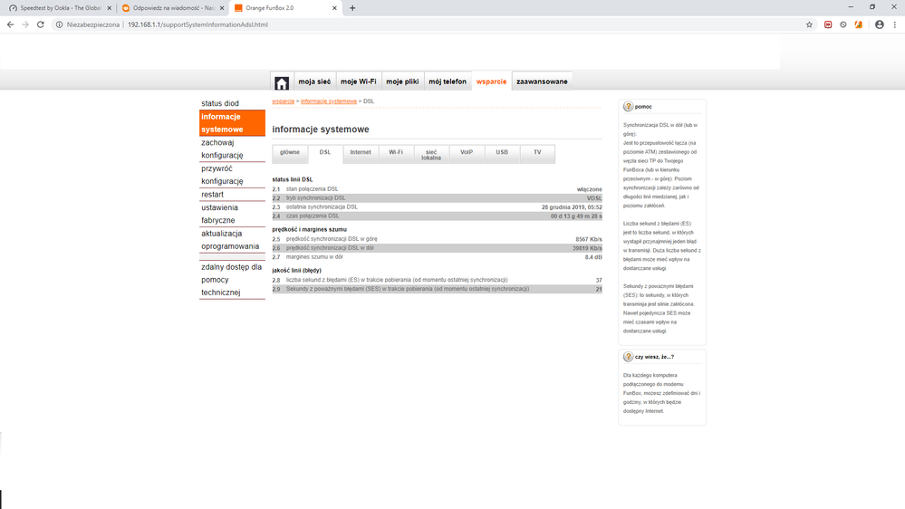

Jakiś czas tmeu było dobrze, stały ping, brak problemów.. Po burzy i po wymienieniu liveboxa na funboxa - ping bywa niestabilny 50-80. Czasami potrafi wywalić i 1000. Da radę w jakiś sposób sprawdzić w panelu czy coś jest nie tak z moim sprzętem czy to po prostu Orange ma swoje loty.. Niedawno zrobiłem restart sprzętu i póki co jest lepiej... Na linii wywala błędy czy to normalne ? orange.png

@xDejvidx Podejrzewam, że coś się dzieje na linii. Proponuję zadzwonić do BOK: 510 100 100 lub napisać na czacie: https://www.orange.pl/view/kontakt w celu sprawdzenia błędów i zresetowania.
Przyczyna pingu skaczącego to możne być większe obciążenie centrali, bo więcej osób jest podłączonych.
Czy masz dużą odległość od centrali?

Pisałem już z konsultantem, twierdził, że wszystko według niego wszystko jest w porządku.

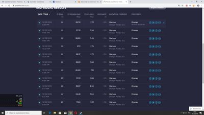

Do centrali mam około 600m. Resetowałem wielokrotnie router do trybu fabrycznego, błędów za każdym razem czasowo przybywa. Kiedyś podczas burzy padła linia adsl oraz był wymieniany modem, technik naprawił usterkę. Ostatnio ponownie podczas burzy coś się zadziało - pomogła wymiana modemu. Czy jest szansa, że ponownie linia w jakiś sposób została naruszona ? Spróbuję w pn jeszcze raz porozmawiać z konsultantem, zobaczymy czy będą tego owocne skutki. Speedtest - skoki downloadu 20-35mb's.. Upload 20% stabilności, czasami pokazuje  minus 55%. Takie skoki są normalne ?
// Około godziny 00:46 z reguły każdego dnia następował restart modemu - samoczynnie. Czy w taki sposób Orange nie stara się tuszować problemów linii. Dlaczego tak się dzieje ???

@xDejvidx Może być tak, że problem leży po stronie centrali, tylko ciężko to już będzie wymusić na Orange, aby przepiąć pod inny wolny port. Nic innego nie pozostało, jak zgłaszać usterkę. Może w końcu ktoś sprawdzi, co się dzieje.
Nieciekawa sprawa z ilością błędów na tak krótkim odcinku, co sugeruj, że może to być problem na centrali.
