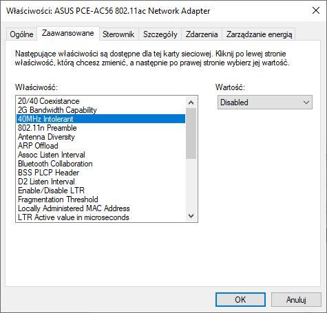

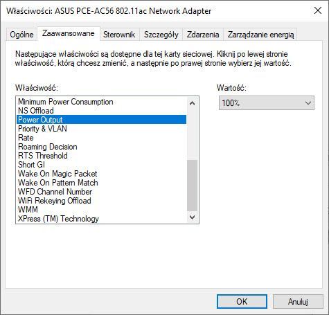

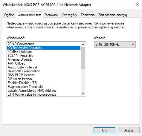

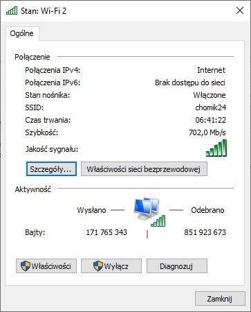

Zainstalowałem oficjalny sterownik do karty ze strony ASUSa. Przed instalacją karta była wykrywana jako zwykły "Broadcom…", po instalacji mam już w menedżerze urządzeń pełną nazwę karty ASUS PCE-AC56 i pojawiły się dodatkowe opcje konfiguracyjne. Zakładam w takim razie, że sterowniki są ok.
Tutaj prędkość jaką pokazuje Windows we właściwościach połączenia:
A tutaj widoczne wszystkie możliwe ustawienia zaawansowane karty. Zrobiłem screeny wszystkich opcji, w których pojawiają się wartości odnośnie pasma:
Jest poprawnie i szybkość po wi-fi jak trzeba, więc nie widzę problemów, nie ma co grzebać w ustawieniach, jest max szybkość jaką FB 2.0 może udostępnić po wi-fi.

Po screenach na połączeniu WiFi karta łączy sie na 702Mbps czyli na pewno łączy sie na 5GHz w "ac" takze jest ok.
Tylko skoro karta uzyskuję predkośc 702Mbps wg Windows, to spokojnie powinna uzyskiwać realny transfer łącza w speedtest nawet w najgorszym przypadku połowę tej prędkości a nie tylko 180Mbps.

irek6311 - w sumie max to nie jest bo FB 2.0 moze nawet łączyć sie na 1.3Gb/s ale z kartą WiFi która posiada 3 anteny. Ale ta predkość połączenia jest ok, zapewne gdyby sie jeszcze przybliżyć z kartą to osiagnie wtedy max 867Mbps dla tej karty PCE-AC56.
Jedno jest pewne, FB 2.0 nie jest tu winny, bo nawet w tym poście kolega "Sebastian1" pisał ze łączy sie z FB 2.0 na telefonie i uzyskuje w speedtest ok 260-280Mbps.
