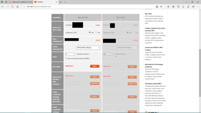

W ustawieniach FB 3.0 > wi-fi masz szyfrowanie WPA2-PSK/AES, jak inaczej to zmień.
Tak na marginesie 2 temat gdzie problem z 2.4 GHz (słaba szybkość), być może to też słaby punkt tego routera, lekarstwo jedno > wymagający sprzęt na 5GHz puścić, to co nie ma tego zakresu będzie zamulać na 2.4GHz.

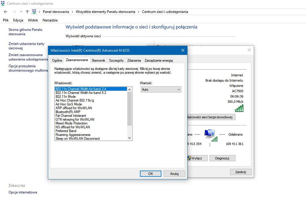

Kartę masz na miniPCI , można ją podmienić na przykładowo taką jak ja mam, ja mam w starym Dell z Intel® Centrino® Advanced-N 6235, Dual Band i działa znakomicie w Laptopie, 5 minut roboty z podmianą a na Allegro jest (50zł używka),wyciśniesz max speed z FB 3.0 😉
Edit: Odnośnie tej karty wi-fi co masz, to max wyciągasz z niej, na lepszej z 2.4GHz 3x szybciej by było.
