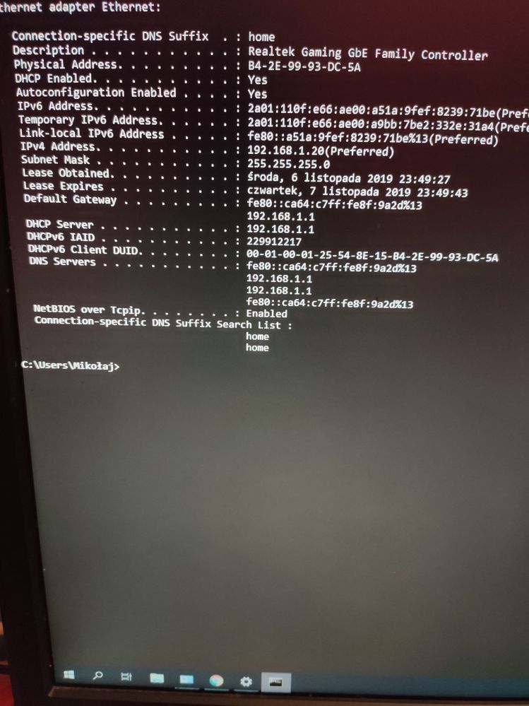

Witam, niestety ale spotkała mnie niemiła niespodzianka dziś w południe, niestety ale mój internet nie działa w całości, wcześniej dział bez zarzutów, wiele sposobów było testowanych (zmiany DNS i IP; kody w cmd itd) Proszę o pomoc. W zał. Zdjęcie ipconfig /all15730811023415697349618459192623.jpg

W temacie masz IPv4, na zrzucie ekranu są podane numeri IPv4 i IPv6. Czy włączane było w ustawieniach karty sieciowej, aby działał tylko jedna wersja IPv4 lub IPv6?
Nr IPv4 serwerów DNS:
194.204.152.34 - Orange
194.204.159.1 - Orange
8.8.8.8 - Google
8.8.4.4. - Google
Sprawdził bym jeszcze ustawienia w routerze, chyba, że na innym urządzeniu działa prawidłowo, to w tedy już tylko konfiguracja karty sieciowej w komputerze.
Pomoc w ustawieniu IPv6 router: https://nasz.orange.pl/t5/Baza-wiedzy-%C5%9Awiat%C5%82ow%C3%B3d-i/Problemy-z-protoko%C5%82em-quot-IP...

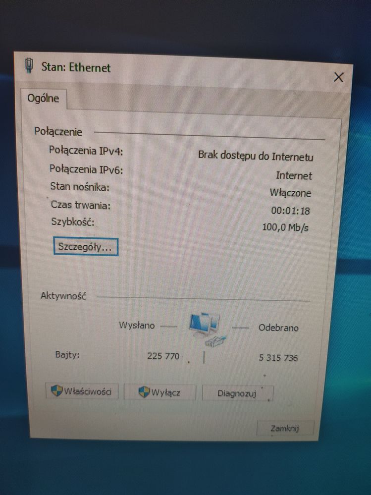

Próbowałem najpierw samo ipv4 później ipv6 nie dawało to żadnych rezultatów, chyba że to że po wyłączeniu ipv6 nie miałem wgl możliwości przeglądania internetu, teraz strony jak YouTube,FB czy Netflix działają, ale nasz orange już np nie. Numery DNS również zmieniałem i również bez zmian

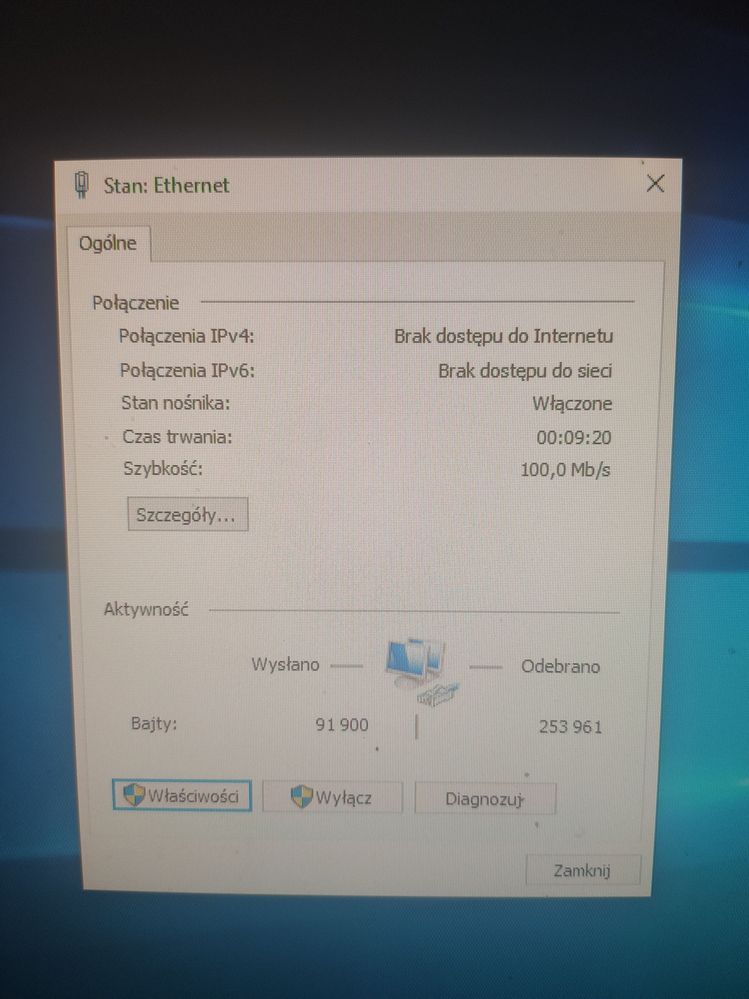

Ipv6 wyłączone, bez zmian. Kabelek jak i sam komputer jest dosyć nowy dopiero miesiąc mija. Modem to Livebox, ale niestety nie mam do niego dojścia bo mieszkam domu studenckim, w moim pokoju jest tylko switch15731140171553136766186340551018.jpg

Ok, ograniczenie prędkości może być podyktowane switchem - brak GbE.
Wydaje mi się, że bez sprawdzenia konfiguracji po stronie Liveboxa się nie obędzie - podejrzewam, że jest zestawione połączenie na ipv6 na nim albo się po prostu zawiesił i to generuje u Ciebie problem.
Masz dostęp do strony konfiguracji LB? - 192.168.1.1?
