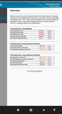

Dzień dobry, od wczoraj mam problem gdyż internet po prostu sam się rozłącza. Dioda na routerze ginie i albo po kilku minutach internet sam powraca albo po restarcie routera, ale tylko na dosłownie 5 minut i problem jest znowu. Wcześniej co jakiś czas tylko był ten problem a teraz jest nie do wytrzymania. Próbowałam szybkiej konfiguracji i jest ten sam problem. Dodaje również zdjęcie jak to wygląda gdy kliknę diagnostykę jak wyrzuca Internet. Czy można to jakoś samemu naprawić? Może padł router? Czy to już trzeba zgłaszać do Orange?

@Hanzini Z tego co czytam masz problem z łączem. Prócz tego modem dość...leciwy. Na pewno nie masz modemu na podmiankę, więc ja bym jednak zgłosił na czacie zerwania synchronizacji.
Test połączenia wypadł negatywnie, więc...albo modem się "kończy", albo (na co stawiam) masz problemy z linią. Możesz w modemie zweryfikować parametry liniowe. Wrzuć screena z momentu jak będzie synchro

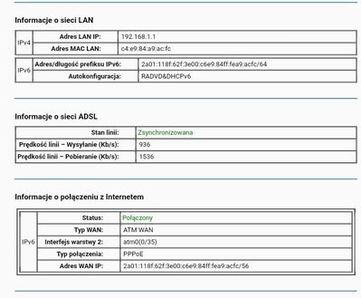

    Daj zrzut z konfiguracji połączenia modemu s Internetem, zgłoś też problem na czat Orange 😉

Czy o takie screeny chodzi? Dodam że znam się mało na tym wszystkim więc nie wszystko wiem jak zrobić bez dodatkowych wskazówek 😉

@Hanzini  masz bardzo niską synchronizację, więc pewnie daleko do centrali i kiepskie łącze, zgłaszaj problem z internetem, tu niewiele możemy doradzić w tym temacie, pewnie lepszy modem by poprawił jakość internetu, ale musiał byś zainwestować, choćby używany z Allegro 😉

@Hanzini Synchro na poziomie 1,5Mb/sek to już faktycznie przesada. Niedługo będziesz miał łącze synchroniczne 1/1Mb/sek. Zastanawia adres IPv6 na WAN...
Może to wynikać z długości linii, To na oko około 6km łącza. Może wynikać z tłumienności- słabe styki i jakość kabli. Jeśli byś znalazł błędy CRC i tłumienie, to byłby komplet info.
Powiem jedno. Na 100% warto zgłosić i jak monter się pojawi wypytać o wszystko: długość i jakość par miedzianych na trasie, możliwość przebudowy-skrócenia dystansu do centrali, może przepięcie na krótsze i lepszej jakości kable...dostępność w planach FTTH
