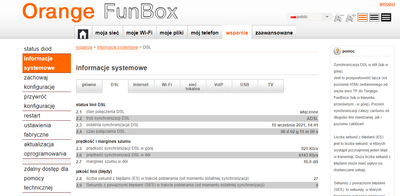

Zrób screena z menu modemu z parametrami liniowymi, a podpowiemy co i jak działa. Opisz jak linia wchodzi do domu (podwieszka, przyłacze ziemne), jakim kablem wchodzi, jakim dalej do gniazdka biegnie. ile jest gniazd w domu, jaki modem ?

Kabel wchodzi przez przyłącze ziemne (kabel miedziany) gniazdo jest 1  modem to FunBox 2.0

@Zawek Do instalacji żądam jeszcze pytanie, czy kabel ziemny kończy się w gniazdku, czy jest jakieś złącze i jakim kablem idzie po domu do gniazdka?
Screen na smartfonie jest mało czytelny, więc nie podpowiem..
