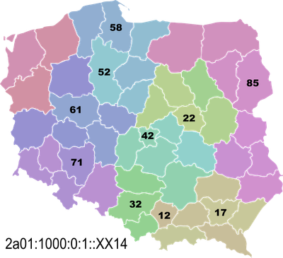

3. Domena AFTR to miasto01f.cgn.tpnet.pl, gdzie miasto to lokalny skrót miasta uzywany przez Orange, tak jak to jest np. w hostname routerów tranzytowych które widzi się przez traceroute: waw, kra, lub, gda, szcz, byd, itp. Adresy AFTR tych domen to: 2a01:1000:0:1::nn14, gdzie nn to... strefa numeracyjna miasta tj. ::2214 waw, ::5814 gda, etc. W sieci były starsze posty o hostach node0[1-7].cgn.tpnet.pl, ale to musiała być albo jakaś wczesna faza albo nie są używane dla ADSL, bo u mnie nie działały.
4. Adres AFTR jak widać nie jest stały - bo myślałem, że mógłby to być jeden adres anycastowy, ale nie jest. Natomiast AFTR akceptują połączenia z całej Polski, także jeśli tunel zestawia się ręcznie lub router ma pole do wpisania aftr-name, możecie sobie wybrać w jakiej lokacji "pojawia" się Wasz ruch IPv4 - czy to skutkuje innym adresem IP nie sprawdzałem, ale to możliwe i prawdopodobne, tak więc prawdopodobnie można sobie w ten sposób "zmieniać" publiczny adres IPv4.

IPV6 - ręczne DS-Lite, szukam AFTR, ktokolwiek widział, ktokolwiek wie.
Dzięki za podzielenie się cennymi szczegółami.
Od siebie dodam, że uzyskanie tego adresu nie jest trudne, w ramach tej samej sesji pppoe w której negocjuje się PD można też uzyskać adres serwera. Osobiście podoba mi się jak to robi dibbler-client. Ale te adresy się nie zmieniają. Jest ich dokładnie dziesięć i przynajmniej na razie można ich używać w ciemno. Oczywiście tunel trzeba zestawić z globalnego adresu przydzielonego prefixem.
Tu macie mapkę z aktywnymi AFTRami.
