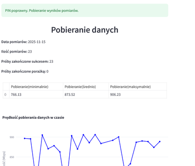

Właśnie podłączyłem router zgodnie z instrukcją zawartą w przesyłce. Wszystkie kable lan są podłączone do routera UKE. I działamy.

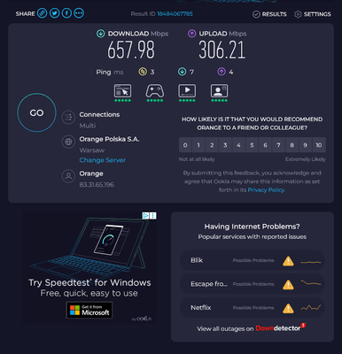

Router podłączony zgodnie z instrukcją. Wyniki pierwsze wygłądaka tak:
Niby wygłada,że jest wszystko w porzadku. A to zrzut ze speedtestu.net; Wygłąda tak:
To ja juz nie rozumiem.
