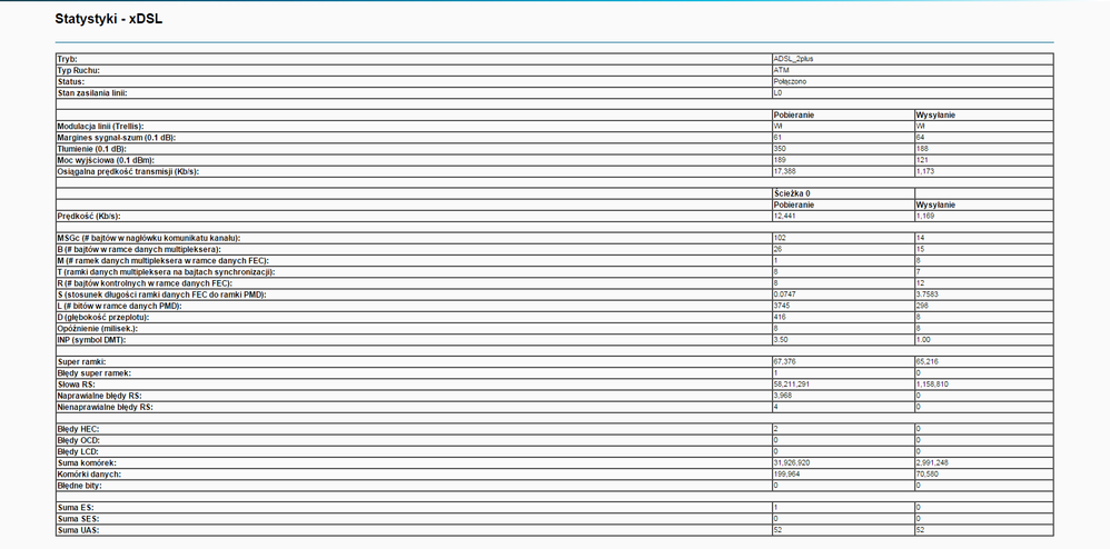

Kupiłem od razu w salonie orange modem wifi Model TD-W8950N oczywiscie komputer podłączony po kablu prosto z modemu i nikt wiecej nie jest podłączony.
Mam w domu jeszcze TP-Link TL-WR1043ND ale tam podlaczony jest internet radiowy, moge zamienić jezeli to faktycznie cos da

Z tego co widzę to jest dobrze ustawione na porcie. Jeszcze jaki to jest rodzaj karty router ma diagnostykę, a czy
Test ATM OAM F5 end-to-end ping: jest PASS czy FAIL ?
Test ping do segmentu F5 ATM OAM:
Test ping poprzez segment F5 ATM OAM F5:
tak to jest chyba opisane
najprawdopodobniej automat dobiera stronę wchodzącą i wychodzącą i tu się nic nie wymyśli, nikt raczej nie zmieni tych ustawień.
