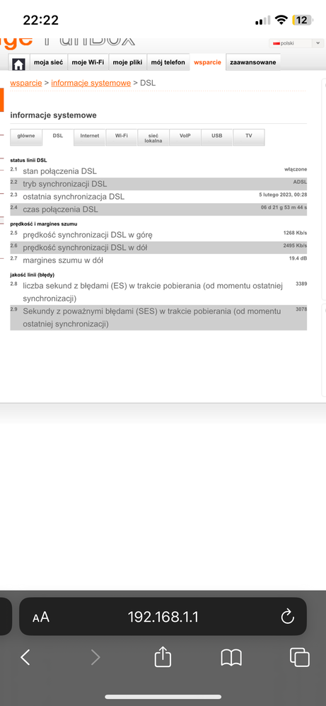

Witam mieszkam na wsi posiadam funboxa i internet kablowy z prędkością do 15mb/S pobieranie od kilku lat zawsze miałem 700-900kb/S od tygodnia pobieranie spadło do 200kb/S i nie ma opcji żeby było więcej jakiś czas temu był problem z internetem co chwile router tracił połączenie z siecią dzwoniłem na infolinie i naprawili problem zdalnie jakby i mam pytanie mogli cos przestawić zdalnie że mam teraz taka prędkość czy problem leży w routerze ?

Zgłoszenie ponownie złożyć i niech sprawdzą kable od internetu.
Jak masz FunBox czy LiveBox, to daj zrzut jakie tam masz parametry 😎

Funbox internet kablowy spadek prędkości
 mam funbox 2.0 przedtem miałem problem że kontrolka z internetem mrugała na czerwono co jakiś czas i zrobili to zdalnie że nie ma problemu teraz tylko prędkość spadła tragicznie nawet filmu w 720p obejrzec
@patryk6541  wejdź na stronę Funboxa  http://192.168.1.1/ wpisz login i hasło Login: admin
Hasło: 8 ostatnich/pierwszych znaków klucza WPA z naklejki spod spodu routera. Następnie wejdź w zakładkę Wsparcie a później w lewym  boku otworzy się listę zakładek i wejdź w zakładkę Informacje systemowe. Później kliknij na  zakładkę DSL i zobacz parametry linii a konkretnie: ostatnią synchronizacje, i prędkość synchronizacji DSL w górę i dół, margines szumu powinien oscylować w granicach 14dB-15dB to jest najlepsze ustawienie aby nie zrywało połączenie a minimum powinno być 12dB i jakość linii sprawdź ile błędów ESów i SEsów ( duża liczba powoduje częste zrywanie internetu) najczęściej powodami tymi są: puszka na słupie gdzieś nie łączy coś, problemy na centrali, problemy z portem, a także może być problem wewnątrz budynku sprawdzić puszki montażowe a także kabel idący od puszki montażowej do Funboxa 2.0 może jest już stary i te może być obniżony margines szumu i obniżona prędkość.  🙂
@patryk6541
Linia jest uszkodzona, zgłaszaj reklamację.
Dobrze pisze @j131 zgłaszaj uszkodzenie az ustawienia linii będą prawidłowe 🙂

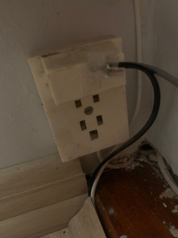

Zmieniłem kabel od tej puszeczki do funboxa i bez zmian prędkość pobiernia 210kb/S
* Wstawiono grafikę dodaną jako załącznik – moderator Michał
To musisz zgłaszać uszkodzenie i reklamacje ze nic to nie dało ustawienie zdalne. Wychodzi na to że są to czynniki zewnętrzne czyli puszka na słupie, że coś nie łączy, centrala albo port na centrali. @patryk6541  a może być tez Funbox uszkodzony albo niewłaściwie działa ale to już technik musi sprawdzić po zweryfikowaniu problemu na centrali . Uszkodzenie może zgłosić nawet teraz po zalogowaniu się do swoje konta i zgłoś uszkodzenie. Pozdrawiam 🙂
@patryk6541to gniazdo wygląda tragicznie. Obowiązkowo powinno być zmienione.
Z 15 lat już je mam jak neostrade kiedyś montowali to założyli je nie zwracaj uwagi na kurz ponieważ jest one za szafka której się nie rusza
