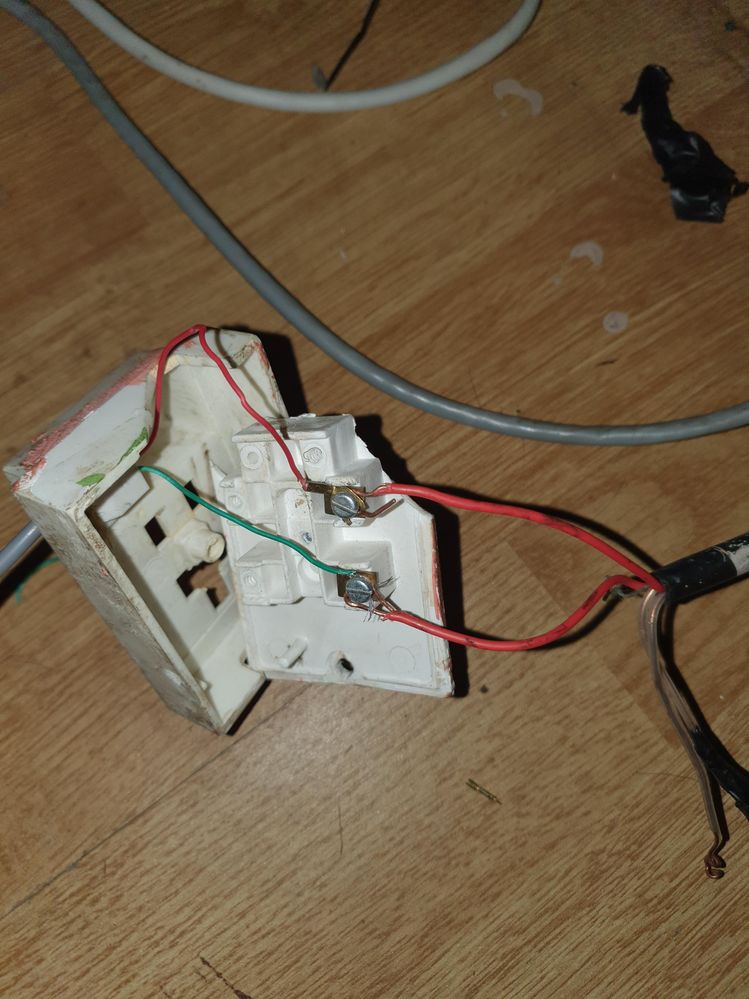

Jeśli dobrze rozumiem to.. Mam dwa czerwone złączyć i te dwa co idą oddzielnie ?

@FreeStylePLNie, pomyliłem się. Tylko czerwone odizoluj i od nowa podłącz osobno do gniazdka. Linia wchodzi na czerwonych i je podkręć pod dwie śruby gniazda. na smarkfonie i bez okularów to inaczej wygląda...przepraszam.
Linia to dwie czerwone żyły i tego się trzymajmy. jeszcze powiedz dokąd lecą te pozostałe zaizolowane żyły-złote?

Te dwie złote są luzem, niepodłączone. Wywaliłem ten kabel i podłączyłem, pierwsze efekty takie, że szybciej nawiązuje synchronizację, oraz zmienił się margines szumu :
margines szumu w dół 16.1 dB -> tylko czy to na pewno przez to ?

@FreeStylePLGłowę dam, że Twoje działania przyniosły efekt. Mały, duży-nie wiem zobaczysz po kilku dniach. SNR nawet powinien wzrosnąć. Kable elektryczne to są małe anteny, które ściągają wszelki szum z otoczenia. Stąd wycięcie kawałka instalacji, który nie pasował do reszty przekrojem i technologią powinno zaowocować lepszymi parametrami całego łącza. Zapisz ilość błędów liniowych i zobacz za kilka godzin czy zmalał ich przyrost. Gniazdo i tak jest do wymiany. Kup zwykłe natynkowe na RJ11 i wymień. Kosztuje 4 zł w sklepie elektrycznym.Wymienisz kolejny bubel w instalacji
Nad kablem RPX tez możesz popracować, to powinno znów delikatnie poprawić wydajność łącza, ale to już z monterem...

Jak na razie, błędów brak, zobaczymy co będzie dalej.
Dzięki za pomoc! Będę się odzywać w razie problemów! 🙂

@FreeStylePLNa Twoim przykładzie widać, że można samemu coś poprawić.Oczywiście pod małym nadzorem i ze wskazówkami, ale rozwiązanie problemu czasem jest w zasięgu reki i nie trzeba wizyty technika, aby zrobić troszkę porządku w sieci domowej. Odwaga i trochę sprytu i rozwiązanie jest...
Oby ta poprawa była na stałe...
P.S.Mam prośbę, daj info o stanie usługi w ciągu weekendu. Czy rozłącza, przyrastają błędy  i czy SNR utrzyma się na wyższym poziomie...ciekawe...
Zawsze możesz zapytać na forum i zawsze ktoś pomoże...

To jeszcze zadzwoń na infolinię by ci zresetowała DLM, bo trzyma ci wysoki margines a prędkości nie oddaje. Powinieneś mieć max prędkości na tej linii.

@FreeStylePL  Jak łącze, bom ciekaw czy działania przyniosły efekt?

Nie wiem czy dobry odnalazłem. Na szczęście jest bisko i jedyne co mi przychodzi do głowy, to do tego wpiąć gniazdko. Niezła puszka w postaci taśmy izolacyjnej. I obstawiam, że ten kabel już idzie dalej.
Fajna amatorszczyzna. A później pretensje do firmy że net nie działa.

@marderTen problem mamy już za sobą...teraz kwestia weryfikacji czy to było tylko to...
