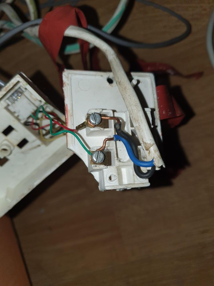

@FreeStylePLOK, wygląda nieźle z opisu. Prześlij fotkę gniazda.

@FreeStylePLSuper, rozsądnie i zgodnie ze sztuką-pochwalam...
Daj jeszcze foto gniazda i najlepiej w środku podłączenia kabla zewnętrznego

@FreeStylePLNo to mnie chłopie rozłożyłeś...
Gniazdo jest najmniejszym problemem w twojej instalacji. masz ułożony kabel elektryczny 2x1kw. Elektryczny. bez przeplotu, żyła 1mm2 przekroju. To się nie nadaje do szerokiego pasma. O gniazdku się nie wypowiadam...:)

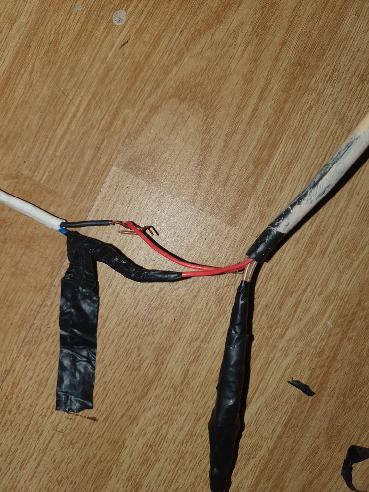

Natychmiast wyśledź drugi koniec tego kabla i zrób fotkę ze złącza dalej w górę sieci- puszka hermetyczna na elewacji (np)

Nie wiem czy dobry odnalazłem. Na szczęście jest bisko i jedyne co mi przychodzi do głowy, to do tego wpiąć gniazdko. Niezła puszka w postaci taśmy izolacyjnej. I obstawiam, że ten kabel już idzie dalej.

Funbox - Zrywanie Interneru - Ocena ADSL
@FreeStylePL to jest koniec kabla RPX podziemnego. Niestety źle rozparowany. Powinny być dwie różne pary ( biała czy złota żyła z czerwoną i druga tak samo)
Odizoluj po 1 cm dwie złączone żyły i te czerwone dopnij do gniazda.Podłącz modem i sprawdź działanie usługi. Pozbędziesz się elektrycznego przewodu, ale to nie wszystko. Jak zrobisz pokaż, a my sprawdzimy
