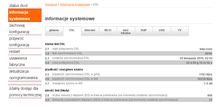

Jestem posiadaczem pakietu Love standard (neostrada 10mb, telefon VoIP, tel. kom i TV). Od ok. 1,5 tygodnia korzystam z Funboxa 2.0 - poprzednio miałem Livebox 2.0, lecz coraz częściej występowały u niego samoistne resety, więc wymieniono mi go w salonie po uprzednim zgłoszeniu.
O ile resety modemu ustały, tak pojawił się kolejny problem - zdarza się, że nawet kilka razy dziennie mój internet łapie ogromną "zawiechę" - ping skacze do kilkuset a nawet kilku tysięcy ms, ładowanie stron praktycznie nie istnieje, tracę łączność z serwerami gier itp. Podczas tych zawiech wszystkie diody na FB świecą na zielono, nie występują resety. Jest to mega uciążliwe, lecz nie mam pojęcia dlaczego tak się dzieje. Dopóki Livebox 2.0 nie zaczął fiksować, co skutkowało jego wymianą, to czegoś takiego nie było.
Wie ktoś jak temu zaradzić?
Poniżej wrzucam info z FB oraz wyniki dwóch testów prędkości łącza.

@Luisobstawiam problem z linią, coś tam jest nie tak, zgłoszenie zrób, niech diagnostykę zrobią, bo problem raczej nie leży w FunBox 2.0.

Jak przeprowadzą diagnostykę, to dojdą co jest nie tak, FunBox 2.0 ma gro usług zarządzanych zdalnie, więc nie za bardzo jest co zmieniać w ustawieniach, dziwne że takich problemów, nie było na LiveBox, co do konfiguracji FunBox 2.0, można przeprowadzić reset i ponownie, przeprowadzić konfigurację, niekiedy to pomaga.

Witaj @Luis. Moja propozycja to zakup własnego routera, a tego złoma FunBoxa oddać do Orange na gwiazdkę. One już są mocnymi zabytkami. To nie jest nowy sprzęt, tylko używany, który ma już z 7 lub 8 lat. I takie cyrki będą co chwila.

@Anonim  Ustawienia fabryczne przywrócone, lecz problemy nie ustały. Neostrada nadal łapie drastyczne zawiechy, a na infolinii zaproponowali mi pomoc ze strony techników, lecz z zastrzeżeniem, że w moim przypadku istnieje duże ryzyko, iż technik określi wezwanie jako bezzasadne i będę musiał zapłacić. Problem występuje kilka razy dziennie i trwa 2-3 minuty, więc szansa, że pojawi się on akurat podczas wizyty technika faktycznie jest znikomy.

Witaj. Widzę że masz prędkość do 10 Mbit. to nawet z tańszych mógłby być np. TP-LINK TD-W8961N lub jakiś inny który pracuje tylko w standardzie ADSL2+ bez opcji VDSL.
I koniecznie jako adresy DNS ustaw adresację od Google.
