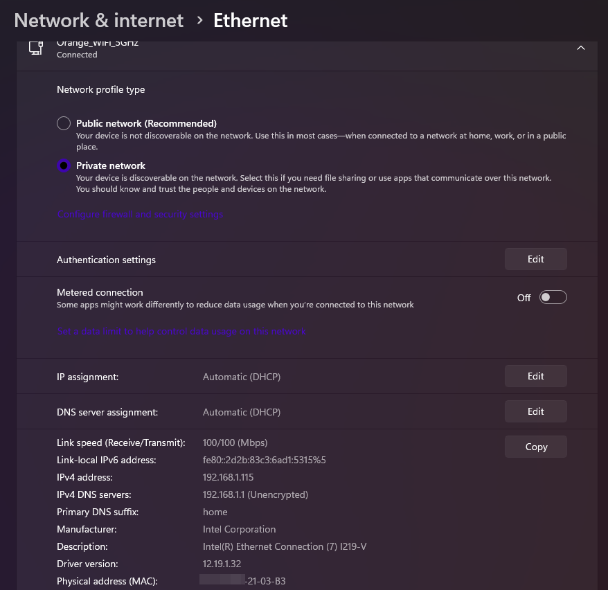

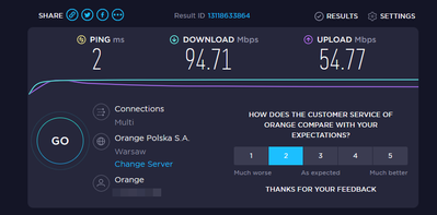

Próbowałem 2 różne kable, jeden co teraz próbuje jest Cat 6A, wtyczki też, ale jak podłącze kabel do komputera i pierwszego wejścia w routerze, to na speedtescie jest 94mbps a w windowsie pokazuje, że szybkość przesyłania to tylko 100 Mbps, mam internet 300 Mbps. Proszę o pomoc.

@nnaem  skoro karta sieciowa setka to i speedtest słaby, wymień kartę w kompie na "ac" to testy się poprawią.

Parametr link speed określa fizyczne parametry karty sieciowej, nie łącza internetowego. Skoro masz 100Mbps to znaczy że łącze (lokalne, między komputerem a modemem) zapięło się na 100Mbps. Eternet może się zapiąć na 10, 100, 1000 (lub więcej, ale to już egzotyka). Skoro zapiął Ci się na 100 to znaczy że któryś z elementów nie ma wystarczająco dobrych parametrów na więcej. To może być typ karty sieciowej, jakość kabla (lub wtyczek/gniazdek), a nawet programowe ograniczenie w konfiguracji karty. Koledzy stawiają na typ karty i pewnie od tego trzeba zacząć sprawdzanie. Jeśli w jej konfiguracji jest opcja autonegocjacji prędkości łącza to należy ją włączyć.
Osobiście jednak stawiam na kabelek.

@tolek  I219V jest.
@nnaem  nie wiemy (nie napisałeś) jaką masz płytę główną. Winne są na 99% sterowniki - pobierz odpowiednie ze strony supportu swojej płyty głównej. Nie zawsze najnowsze (pobrane z Windows Update?) drivery są najlepsze.
PS. oczywiście sprawny kabel (wszystkie 8 żył) to podstawa. Na 4 poleci tylko Fast Ethernet (100).

Płyta główna to MSI MPG Z390 Gaming Pro Carbon, nie jest za stara więc fabryczna karta sieciowa powinna mieć większy limit, także najnowsze sterowniki pobrałem ze strony Intela

Kabel CAT 6A dopiero kupiony razem z wtyczkami RJ45 (Digitus Shielded Toolless Plug), więc to albo problem z kartą sieciową albo z FunBoxem

@nnaem  nic innego nie pozostaje jak sprawdzić u innego źródła.  Weź kompa i sprawdź u znajomego, kolegi, nawet w salonie  czy po podpieciu do innego modemu, routera też link speed będzie na poziomie 100Mb/sek. Nie musi być to konkretną usługa,  bo to nie speedtest, a tylko port 1Gb/sek z DHCP.
Nawet na sucho, bez netu powinno pokazać Gbeth na link speed
Jeśli nie, grzeb w ustawieniach systemowych karty sieciowej
Jeśli na innym źródle pokaże GB, to zresetuj modem do fabryki i w ostateczności wymień w Salonie

Spróbuję do laptopa i TV podłączyć, nie wydaje mi się, że to wina kabla bo dwa kable CAT 6A próbowałem, i tyle samo link speed

@nnaem Też bym kabla nie podejrzewał, jeśli zarabiany fabrycznie.
Znajdź inny router Gbeth, podłącz i zerknij w ustawienia (tak jak na screenie) Wyjaśnisz wszystko. Poproś serwis, znajomego, kogokolwiek...to potrwa 3 minuty i będzie wiadomo co i jak, gdzie dalej szukać.
Swoją drogą, ciekawe dlaczego DHCP z FB3 nadał adres 192.168.1.115 ? Masz ustawione stałe IP w karcie sieciowej kompa? Zresetuj ustawienia...
