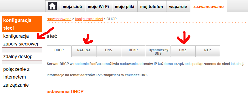

@mr_stahuu: Sprawa jest prosta. Jeśli nie chcesz żeby drukarka była widziana z zewnątrz to usuń wszystkie trzy wpisy widoczne na tej stronie (przycisk "usuń" i "zapisz").

@mr_stahuu: masz coś zbyt liberalnie w modemie ustawione. Jaki to modem? Jaka usługa?
W FB i LB istotne ustawienia które tym sterują są w DMZ, NAT i firewall.
W domyślnej konfiguracji tak się nie dzieje - FB odrzuca wszystkie nowe połączenia przychodzące i niczego nie przekierowuje do LAN.
A jak ta drukarka jest podłączona? Bezpośrednio do FB po USB?

@mr_stahuu: to rozumiem drukarka jest tak podłączona, do FB, tak?
Który to FB? Trzy czy sześć? Czy może dwa?
Jak jest podłaczony FB do światłowodu - bezpośrednio czy jest osobny ONT?
Najważniejsze: pokaż screenshoty konfiguracji DMZ, NAT i firewall.

@mr_stahuu: jeśli jest problem ze zrobieniem zrzutu ekranu to po prostu opisz krótko co widzisz w tych zakładkach. Opisane przez Ciebie zachowanie NIE JEST normalne i WYMAGA interwencji z Twojej strony.

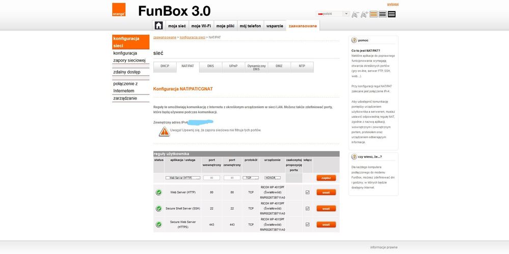

@j131 więc tak. jest to funbox 3. w dmz nie mam nic, w nat/pat jak na zrzucie, światłowód wpięty bezpośrednio, a zapora ustawiona na średni...
