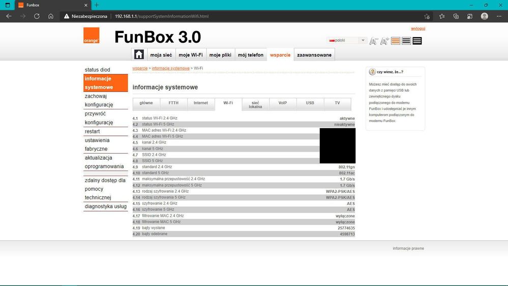

@agat13  pisze:  zawsze myślałem, że max to 144 Mb/sek. Skąd to info?
Jak ustawisz szerokość kanału na 40 MHz, to będzie tak, jak na obrazku, hi hi hi.
Inaczej może być tak, jak piszesz. Mam na myśli router FB3 (Sagem [email protected]).

@Ela12 Z całym szacunkiem dla screena, nie ma takiej możliwej możliwości, aby taką prędkość osiągnąć...
