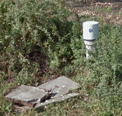

wracam do tematu, trochę dziwne zachowanie operatora bo w środę i czwartek wymieniany był kabel o którym piszę w pierwszym poście na światłowód
problem w tym, że wcześniej nie dostałem żadnego pisma w tej sprawie a pracownicy powiedzieli, że gmina powinna informować, nikt o niczym nie wiedział a skończyło się tym, że mogli wymieniać i kopać bez zawiadamiania bo to był pas drogowy
rozumiem pas drogowy itp. ale jednak mogli się zapytać wcześniej ludzi czy chcą się przyłączyć do sieci, pracownik powiedział, że będzie można później ale jakoś w to nie wierzę, wymienili kabel na całej długości drogi aż do "słupka" i to wszystko
fota słupka jest z 2013 nawet nie zwróciłem uwagi czy jest teraz coś innego wstawione czy nadal ten słupek

@mumiok  to słupek kabli miedzianych z końcówką kabla rozdzielczego, nie światłowód

napisałem, że to fota z 2013 i nawet nie zwracałem na niego uwagi w ostatnich latach, zobaczę czy coś wymienili
pracownicy układali kabel w pomarańczowym oplocie

@mumiok  pomarańczowy, to światłowód. Wymienić  powinni pokrywy studni...
Zobacz jak go zakończyli i zagadnij czy przewidziane jest dostarczenie instalacji w ramach rozbudowy do Ciebie
Zrób fotki, zerkniemy
