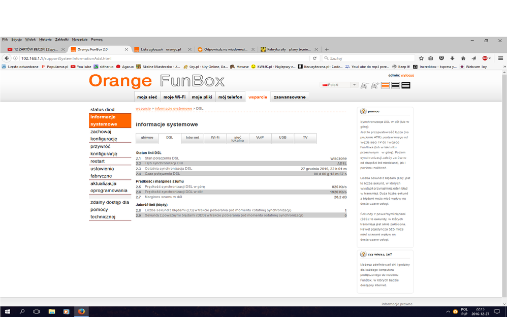

Wykonałem reset routera. Nic to nie pomogło. Parametry lini czyli prędkośc synchronizacji i margines szumu? Zmienia się jedynie margines szumu wcześniej było 25db

Wiadomo, że reset nie pomoże, jest zapas na marginesie, trzeba dzwonić. Linia niestabilna trudno stwierdzić. Błędy to rosną czy jest cały czas tyle ile widać na obrazku?

Czasami tam jakiś błąd wyskoczy ale nie sypie nimi co chwile sporadycznie jakiś się pojawi
