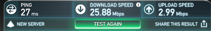

Witam, posiadam internet od Orange, mianowicie internet w technologii VDSL do 80Mb/s, problem polega na tym że prędkość tego internetu jest poniżej moich oczekiwań. Internet działa maksymalnie z prędkością od 25mb/s do 30mb/s.Najlepsze synchro jakie miałem na tym Funboxie 2.0 to ok 31500Kb/s. Wiem że jest to internet "do" 80mb/s, ale czy nie da się czegoś zrobić aby internet działał odrobinę szybciej? Chociażby te 35-40mb/s? Mieszkam prawie 1,2km od centrali Orange. Dołączam dwa zdjęcia obrazujące aktualną sytuację

@Azure Przy takiej odległości masz dobre parametry jedynie bym się czepna uploadu.A jak nie masz, VoIP to polecam, ci router Asus DSL-AC68U będziesz miał lepsze parametry.

Posiadam VoiP, więc jestem zmuszony używać FunBoxa. Czyli rozumiem że nic nie zrobię?

Ze wzrostem odległości wzrasta tłumienie na linii tego się nie przeskoczy.

Nie mam jak tego sprawdzić jedynie mam paramtery z Funboxa.
  • Prędkość synchronizacji DSL w górę
    3309 Kb/s
  • 2.6
    Prędkość synchronizacji DSL w dół
    28035 Kb/s
  • 2.7
    Margines szumu w dół
    8.8 dB
  • Jakość linii (błędy)
  • 2.8
    Liczba sekund z błędami (ES) w trakcie pobierania (od momentu ostatniej synchronizacji)
    13
  • 2.9
    Sekundy z poważnymi błędami (SES) w trakcie pobierania (od momentu ostatniej synchronizacji) 0

Nie, w pierwszy dzień było synchro koło 24000, zaś w drugi dzień synchro wynosiło od 28000 do 30000 - od tamtej pory nic się nie zmieniło.
