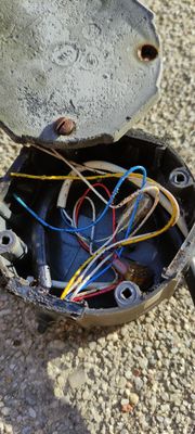

Zrobiłem zdjęcie puszki wygląda to w ten sposób:
Dodam, że puszka nie była otwierana przez dobre 15 lat jak nie więcej :D.

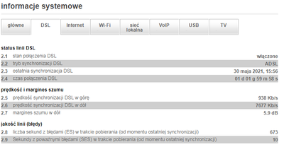

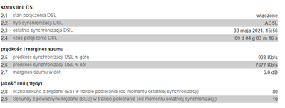

Zrobiłem jeszcze kilka screenów z strony routera:
Wczoraj godzina 19:59:
I dzisiaj 17:56:
Przez noc nie ściągałem tj od 22. Jak coś jeszcze trzeba dajcie znać 😄

@Libraxoa to gniazdko w domu?
  • 29597
Ciągłe rozłączanie internetu pod obciążeniem
@j131  mi wygląda i raczej na pewno jest to puszka na zewnątrz budynku.
PS.
Jak na ponad 15 lat to wygląda całkiem nieźle, kable nieuszkodzone, prawidłowo połączone.
Ale niech się wypowie fachowiec @agat13 .
