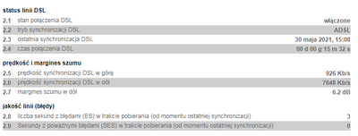

@Libraxo  wrzuć screena z parametrów liniowych modemu. Powodów może być wiele. Od uszkodzonego modemu, słabej jakości linii do uszkodzonego portu na centrali. Może też być kwestia instalacji w domu, uszkodzonego przewodu czy wręcz źle kontaktujące go wtyku..

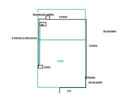

Sorki za painta (skala nie zachowana :D)
A tu screen z routera. Teraz nic nie pobieram

Ciągłe rozłączanie internetu pod obciążeniem
@Libraxo modem zapięty na prawie na 8M b/ sek więc więcej nie wyciągniesz. Za krótki czas od synchro by mówić o błędach na linii. Telefon to VoIP czy podkładowy pots? Jak wygląda gniazdo i splitter? Fotnij

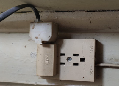

Telefon zwykły, ale podłączony na Voip.
Odpowiedź z czatu orange odnośnie testu łącza:
I zdjęcie kontaktu z splitterem:
Nie wiem jak sytuacja w puszce wygląda. Jeśli będzie trzeba jutro mogę zrobić zdjęcie.
@Libraxo to jest to gniazdko na górze planu? Ten rozgałęźnik jest niepotrzebny. Tym niebieskim kablem sygnał  idzie do modemu? Puszka może być..ten biały kabel z wewnątrz gniazda właśnie do niej jest podłączony?
Tak to jest właśnie ten kontakt z splitterem. Jak wyciągnąłem ten rozgałęźnik/splitter to telefonu nie miałem... Niebieski kabel na planie to jest kabel od routera do telefonu (telefon jest tylko w ten sposób podłączony). Tak kabel biały jest podłączony do puszki na zewnętrznej ścianie domu 🙂
@Libraxo doprecyzuj. Telefon wychodzi że splittera podłączonego do tego gniazdka  czy z gniazdka z modemu? To dwie różne technologie telefonu. Nie widziałem na fotce splittera, bo to tylko rozgałęźnik a nie splitter
