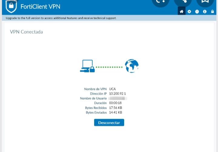

@j131 tak jak pisałem mam możliwość połączenia za pomocą ForticlienVPN , na pasku i w aktywnych sieciach pokazuje że jestem połączony po czym po Max 23 sekundach połączenie się zrywa i w FortiClientVPN pokazuje że na nowo mam sie połączyć ale żeby to zrobić muszę chwilę odczekać lub zrestartowac system i wtedy znowu mogę połączyć sie na 20 sekund Dodatkowo pokazuja się  powiadomienia które zalaczylem w screenach powyżej.

@varg9088: ale to połączenie w ogóle jest aktywne (przez te 23 sekundy)? Tzn. dochodzi do jakiejś wymiany danych po uzyskaniu połączenia? Trochę to raczej wygląda 23 sekundy bezowocnych negocjacji... IMHO masz coś nie tak z konfiguracją klienta...

@varg9088Pytanie pomocnicze: czy w trakcie tych 23 sekund możesz normalnie pracować za pomocą VPN-a (coś da radę zrobić w tak krótkim czasie zdalnie-sprawdzić czy faktycznie to krótkie połączenie działa), czy to jest tylko bezskuteczna próba połączenia i negocjacji (jak wspomniał @j131 )

@j131 jestem zielony w tych sprawach ale jak uda się połączyć  to pokazuje mi ze niby przesyłane są dane w KB (tak jak na przykładowy  screenie który załączam, wyszukalem to  necie żeby zobrazować jak to wyglada). @agat13 żeby korzystać z danych na serwerze zawsze musiałem się przelogowac na swoje konto A te 20 sek na to nie pozwalało. Niestety teraz nie jestem w stanie tego sprawdzić bo mam awarie w całej firmie. Ale rozumiem że w pierwszej kolejności powinienem zapytać administratora w firmie o konfigurację lub ewentualne blokowanie dostępu, a w razie gdyby to nie pomogło to skontaktować się z  Orange CERT (Tak jak mówił  @ketrasaArtur ) w sprawie CyberTarczy bo z tego co rozumiem rodzaj routera nie ma znaczenia

Dokładnie tak. Może to ta awaria odpowiada za Twoje problemy?
Ja używam czegoś takiego:
te bardziej zaawansowane wersje zbyt głęboko ingerowały w system (np. wyłączały możliwośc logowania przez odcisk palca). Im prostsze tym lepsze. Ale to naprawdę najlepiej przedyskutować z IT firmy.
Co do wsparcia VPN w ruterze to ma to znaczenie tylko wtedy kiedy to ruter ma nawiązać połączenie VPN. Tak się robi jeśli np. chcesz "spiąć" kilka lokalizacji w jedną sieć "lokalną" - właśnie taką "wirtualną prywatną sieć lokalną". Ale w tym wypadku nie jest Ci to ani potrzebne ani możliwe: mogę się mylić, ale nie wydaje mi się żeby którykolwiek z modemów wchodzących w grę mógł działać jako klient FortiVPN.
