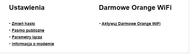

Hm... @MałgorzataB sytuacja, którą napotkałaś na pewno jest irytująca; zresztą podobnie jak w przypadku @Anonim :(... Chciałbym jednak, żebyś jeszcze trochę zaczekała na... na finał ;-), który - na to liczę - zakończy się happy endem. Na początek zwróć uwagę, czy w bardzo dobrze znanym Ci miejscu widzisz teraz jedną, czy może trzy pozycje?
widok przed aktywacjąwidok przed aktywacjąwidok po aktywacjiwidok po aktywacji
Daj znać :).

Mam tylko pierwszą pozycję czyli ponowna aktywacja usługi i błąd taki jak poprzednio:
OK. Dzięki za info :)...
I jeszcze sprawdź, jak wygląda sytuacja po kliknięciu na
przycisk do zarządzania pasmemprzycisk do zarządzania pasmem
Która z opcji poniżej jest domyślnie zaznaczona?
Opcje do wyboruOpcje do wyboru
Jeśli ta pierwsza (oznaczona na zielono), to prośba o zaznaczenie drugiej - 'Wyłączone' i przeklikanie zlecenia do końca. W ten sposób wyłączymy pasmo emitowane na Twoim routerze. (Przy okazji pytanie: jaki masz router? Liveboksa? Funboksa? Sorki, gdzieś na początku tematu już wspomniałaś, że to Livebox 3.0 Emotikon: zakłopotany. Ja mam np. Liveboksa 3.0, a @Anonim czy @Anonim Funboksy).

Przepraszam za pomyłkę, posiadam FunBox 2.0, miałam na stole oba modemy. Na modemie są ustawienia zgodne z wytycznymi w umowie i nie mam z modemem żadnego problemu.
Proszę - wyłączyłam bo było włączone:

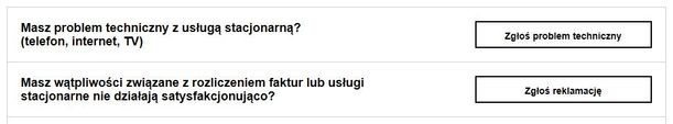

Otóż... Zgłaszając problem poprzez portal za pomocą formularza
Tematy do wyboru w sekcji 'Zgłoś sprawę'Tematy do wyboru w sekcji 'Zgłoś sprawę'
nie jest możliwe wybranie kategorii dedykowanej bezpośrednio dla portalu Mój Orange. Można albo wybrać reklamację albo np. usterkę Neostrady. Takie zgłoszenie jest, owszem, rejestrowane i skierowane dalej, ale... niestety nie trafia do odpowiedniej komórki; a przynajmniej nie trafia od razu. Dopiero później jest jakby przekwalifikowywane na odpowiedni rodzaj zgłoszenia. No i po takiej zmianie, choć zgłoszenie nadal jest realizowane, nie widać go już dalej z poziomu portalu, innymi słowy - "znika".
W takiej sytuacji najlepiej podpytać o jego status na BOK-u (czat / infolinia), podając doradcy datę jego rejestracji.
