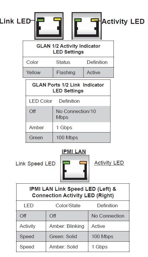

Brak internetu na komputerze stacjonalnym
@kondzio821napisał(-a)
kabel od modemu jest włączony do karty sieciowej.diody sie pala na karcie na zółto i druga miga na pomarańczowo
a tu wyjaśnienie.
Miganie pomarańczowej to raczej kłopot z synchronizacją prędkości.
