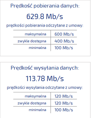

Mam pewien problem, a mianowicie dotyczy on mojego internetu domowego światłowód. Pierwsze 4 miesiące wszystko pięknie, w umowie 600/120 na speedtestach 450-550/120, więc wynik zadowalający. Przez ostatnie 2 tygodnie jednak prędkość drastycznie spadła, download spadł do 200mb/s zamiast wcześniejszych +-500. Wyłącz-włącz nie działa, format routera nie pomógł. Internet po kablu, a prędkość na wifi ze 150 spadła do 60 jak testowałem, jakieś pomysły?

@Kubix122 pr,ede wszystkim napisz jak i czym mierzysz? Sugeruje zrobić speedtest certyfikowany po kablu eth że strony https://pro.speedtest.pl/
I opis że screenami u nas

@Anonim w aplikacji to samo co na www. 260/120, a ten certyfikowany jak widać powyżej

@Kubix122 Speedtest certyfikowany jest miarodajny, bo muszą być spełnione odpowiednie wymagania zarówno sieciowe jak i sprzętowe/ systemowe. Dlatego jest certyfikowany. Dla opcji 600/100 wyniki są prawidłowe a operator tylko takie honoruje. Cała reszta czyli te przeglądarkowe i te ściągania z serwerów, które przecież nie mają takiej wydajności jak usługa, są ograniczone liczbą urządzeń w sieci, jej wydajnością i wydajnością kompa wraz z systemem operacyjnym i przeglądarką. Nawet sterowniki karty sieciowej i ustawienia mają wpływ....że o WiFi nie wspomnę, bo dopiero z nią są cyrki..Jedno trzeba sprawdzić. Czy w czasie doby wszystkie certyfikowany są ok. Jeśli tak, to usługa działa poprawnie, a w Twojej sieci są błędy. Jeśli nie, to warto składać reklamację działania usługi w temacie przeciążonej sieci w określonych porach, z czym się zerknąłem niedawno w Gdańsku i na NO. Warto zrobić rzetelną analizę i dopiero reklamować
