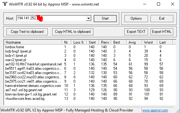

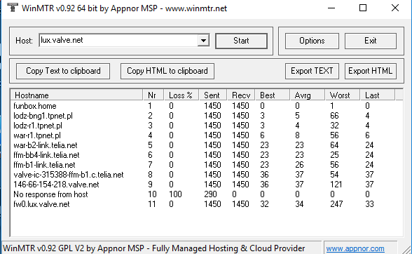

By odświeżyć temat piszę nowego posta, chciałbym dorzucić właśnie screeny z WINMTR. Mimo wszystko uważam że takie testowanie nie oddaje w pełni danego komfortu z gry. w WINMTR wysyłamy/odbieramy 1 pakiet na sekundę, a w grze około 50... aczkolwiek - lecimy.
Test do serwera DotA 2 w Luxemburgu. Dzisiejszy test około godziny 15, prawie 25 min testowania. Jak już pisałem DotA 2 to jedna z niewielu gier która śmiga elegancko. Fakt, jak widać, nawet jeden pakiet nie został utracony podczas 24min testów. Ping również dobry.valve.pngvalve.png

Kolejny host z Bułgarii. Dla odmiany tutaj opentransit we Frankfurcie. Również podobna sytuacja z telią - spory ping. Znów ping powinien być około 50, ale jest ponad 90.N_j5hc7eT_SVlLrUuJe8Ww.pngN_j5hc7eT_SVlLrUuJe8Ww.png
Powtórzę jeszcze raz - to nie oddaje w pełni komfortu gry, jako że podczas gry wymieniamy dużo więcej pakietów. Ping do Warszawy idealny - 6-8. Z takim pingiem ping na świat powinien być również bardzo dobry. Znam osoby z innych krajów co do stolicy mają 20-25 pingu z radiówką czy dsl, a ping na świat nawet lepszy niż ja ze światłowodem.. no i nie mają utraty pakietów.
