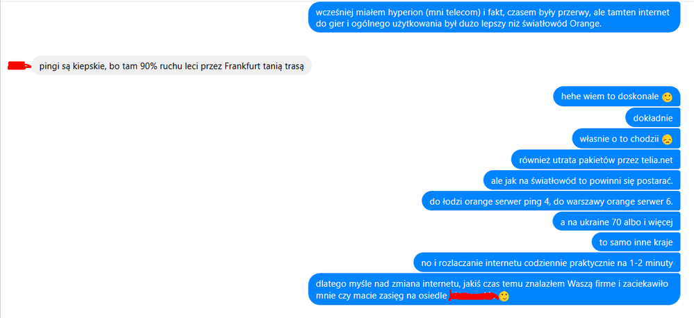

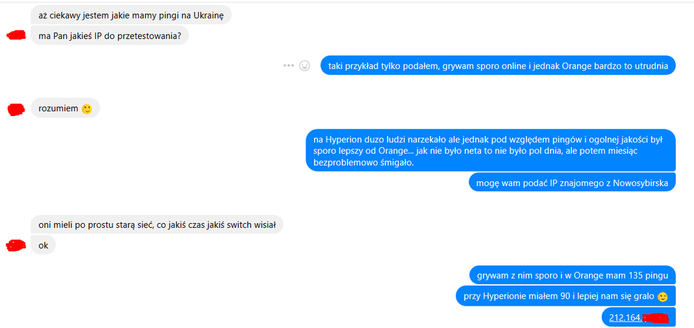

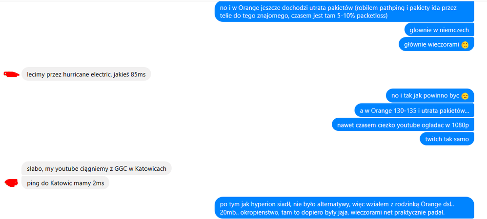

Jakiś czas temu prowadziłem konwersację na FB z pracownikiem pewnego lokalnego dostawcy internetu światłowodowego w moim mieście, ale niestety u mnie jeszcze nie mają zasięgu... jednakże wywiązała się z tego rozmowa (z mojej inicjatywy) o Orange. Nawet lokalny dostawca wie dlaczego Orange to taki crap... poniżej screeny (prywatne treści zamazane).
Jak Orange śmigało dobrze to chwaliłem... ale w ostatnich miesiącach Orange po prostu mnie błaga bym zmienił dostawcę, nawet nie próbuje mnie przekonać bym z nimi został... dno i metr mułu.

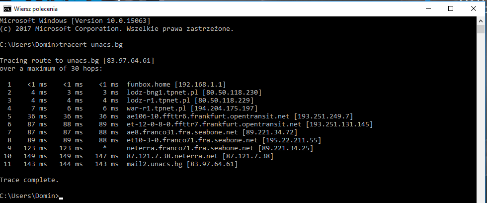

Witam.Swego czasu łącze internetowe wybierałem pod kątem gry World of Warcraft i jak pomyślę ,że miałbym mieć takie takie opóźnienie na łączu do serwera to też bym szukał innego dostawcy ale na Twoim miejscu sprawdziłbym najpierw jak sprawa wygląda z podanymi adresami do innych usługodawców.
Ja kiedyś jak podpisałem umowę na 24miesiące to tylko przez pierwsze 4miesiące miałem sprawny internet na tyle bym mógł pograć w wyżej wymienioną grę i biorąc pod uwagę za i przeciw rzeczywiście Orange nie świadczy najlepszej usługi dostępu do internetu pod konkretne zastosowania ,mało tego myślę ,że na każdym łączu różnych operatorów da się znaleźć jakieś minusy ,które najczęściej związane są właśnie ze stykami operatorskimi.
Ja na przykład dobierając Orange 600Mbits patrzyłem pod kątem przepustowości i PINGU w grach ,które Mnie interesują ale właśnie w mojej lokalizacji pojawiła się oferta z 1Gbits więc z miłą chęcią przetestuję porównując z tym co daje teraz obecny operator.
Rzeczywiście także mam straty pakietów do tego adresu 83.97.64.61.
