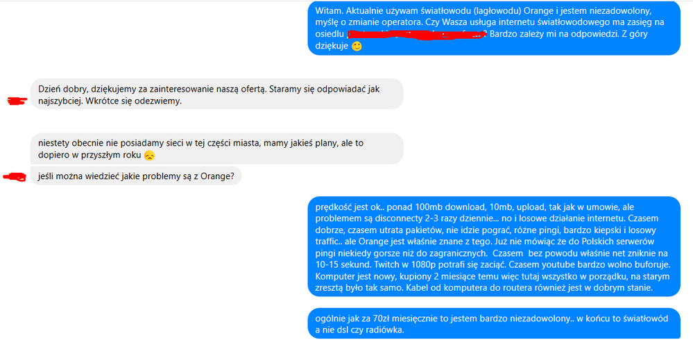

Jakiś czas temu prowadziłem konwersację na FB z pracownikiem pewnego lokalnego dostawcy internetu światłowodowego w moim mieście, ale niestety u mnie jeszcze nie mają zasięgu... jednakże wywiązała się z tego rozmowa (z mojej inicjatywy) o Orange. Nawet lokalny dostawca wie dlaczego Orange to taki crap... poniżej screeny (prywatne treści zamazane).
Jak Orange śmigało dobrze to chwaliłem... ale w ostatnich miesiącach Orange po prostu mnie błaga bym zmienił dostawcę, nawet nie próbuje mnie przekonać bym z nimi został... dno i metr mułu.
