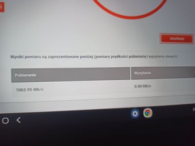

Światłowód 1Gb/s chodzi mi wolno do 200Mb/s czemu tak ?

U mnie teraz jest tak tylko wysyłana prędkość nie chce się zrobić

@ZlotyMrk
Wyniki testu nie wskazują na problem z łączem.
Napisz coś więcej na temat problemu zgłaszanego w pierwszym poście. Skąd i jak i co ściągasz?

@ZlotyMrk nie masz uploadu czyli jest uszkodzenie. To może być wszystko, komputer, modem, uszkodzony światłowód. Najprościej zgłoś na infolinii. Sprawdzą i usuną uszkodzenie.

@marder
Na wcześniejszym zrzucie widać było działający upload. Możliwe że coś jest uszkodzone, ale przy mocno ograniczonym zaangażowaniu @ZlotyMrk w testowanie trudno być czegokolwiek pewnym.
Zgłoszenie do BOK uszkodzenia zostanie zweryfikowane przez automat natychmiast, więc od tego trzeba by było zacząć, jeśli samemu się nie ma na testy ochoty.
IMHO automat zweryfikuje łącze pozytywnie, to raczej nie to. Oczywiście mogę się mylić.

@mardernapisał(-a)
A jak miałby działać download bez uploadu? Prędzej był jakiś problem z samym serwerem, a wynik pobierania sugeruje, że samo łącze działa prawidłowo. Sam download na poziomie 1gbps generuje ruch w górę w okolicach 20Mbps.

@micihol1 wszystko jest możliwe np uszkodzenie nadajnika w modemie albo załamanie światłowodu odcinające falę 1310nm. Takie rzeczy się zdarzają. Ale bez konkretnego testu to możemy tylko domniemywać.

@marder no ale ruch TCP jest zawsze dwukierunkowy. Żeby w ogóle doszło do testu pobrania danych, to musi WYJŚĆ zapytanie chociażby DNS, potem handshake z serwerem i potwierdzanie przyjęcia danych, itp. itd. Załamanie światłowodu blokujące mod w stopniu uniemożliwiającym transmisję skutkowałoby błędem już na poziomie interfejsu optycznego. W najlepszym wypadku siałoby błędami i skutkowało utratą pakietów, co nie pozwoliłoby na osiągnięcie pełnego downloadu.

Dlatego musi zrobić porządny test. Upload pokazało ze nie ma ale tak naprawdę jakiś szczątkowy przesył może być.

@ZlotyMrknapisał(-a)
To jest z tego pro.speedtestu

@mardertak jak napisałem, 1gbps down generuje ruch up na poziomie ~17Mbps. Gdyby było, jak mówisz, to nie dałoby się osiągnąć takiej prędkości pobierania, a nawet się do niej zbliżyć.
Zresztą, był pokazany test z komórki po wifi, gdzie poszło pełną prędkością uploadu.
