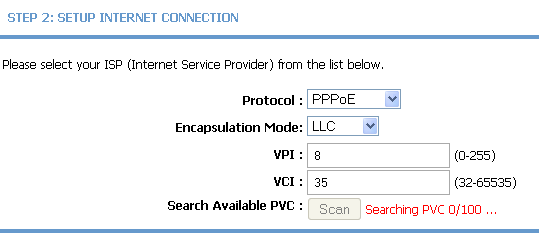

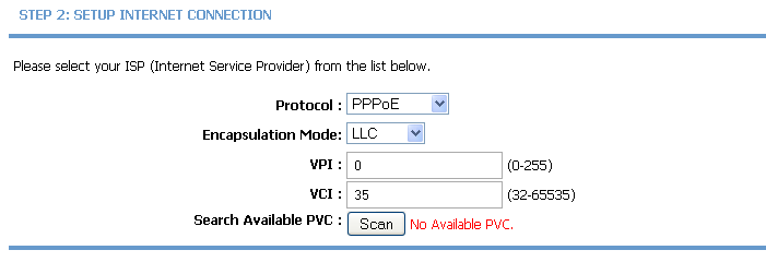

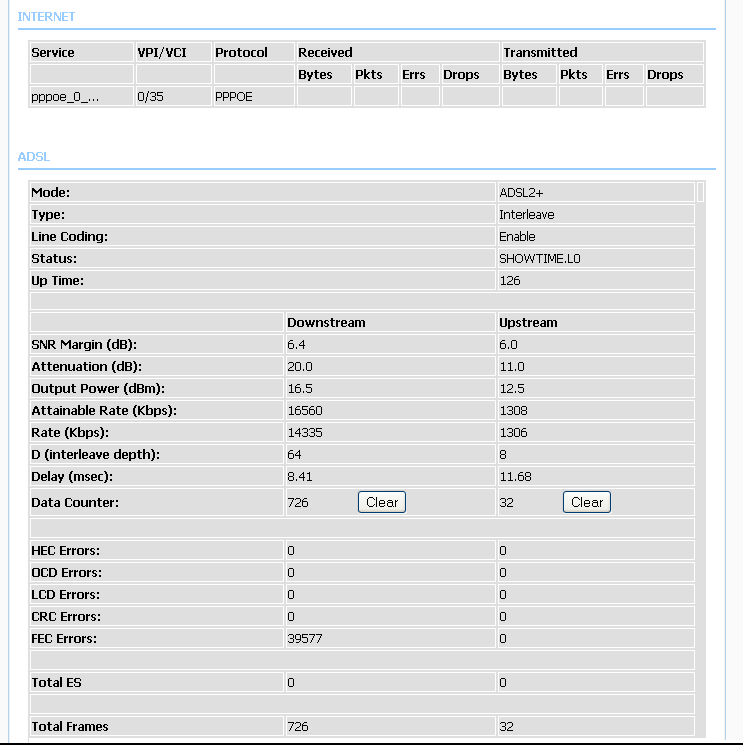

Po przywróceniu ustawień fabrycznych i zsynchronizowaniu z centralką:
Router nie jest w stanie wyszukać parametru PVC, wartość 0/35 była skanowana na początku.
Niestety, nie została odnaleziona (wcześniej parametr ten był wykrywany w przeciągu 5-10 sekund), na chwilę obecną nie jest wykrywany na tym urządzeniu. Po wprowadzeniu ręcznym parametrów i wprowadzeniu danych użytkownika (login, hasło), brak internetu. Jest synchronizacja z centralką, nie otrzymuję adresu IP.

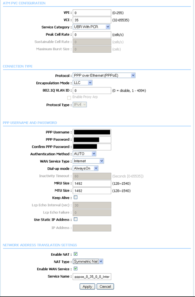

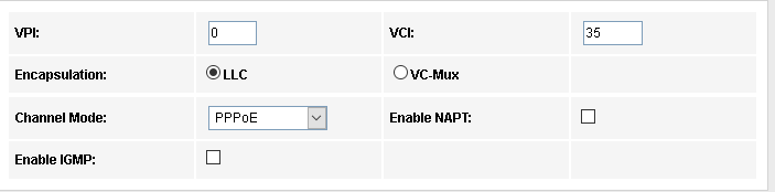

Ustawienia są następujące:
Według mnie poprawne.

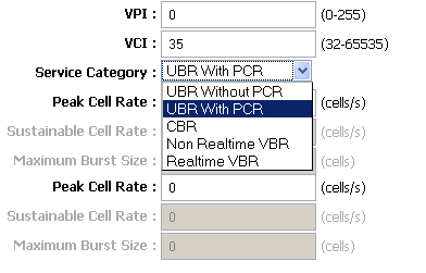

Odnośnie parametrów, czy są poprawne?
Inne urządzenie - jakie mają być wartości service-category:
Dzięki za pomoc.

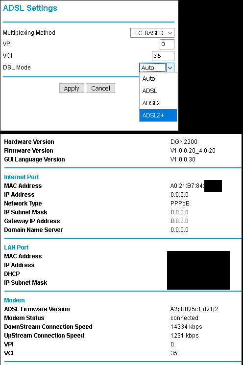

Łącze ADSL - parametry przyłączenia, nie działają 2 z 3 modemów
@niestety_adslWpisz na urządzeniach, które nie pobierają IP a ustawienia mają takie jakie opisałeś. jeszcze jedno: jak wygląda dioda synchronizacji, bo ze screenów widać parametry połączenia się modemów (są ok)

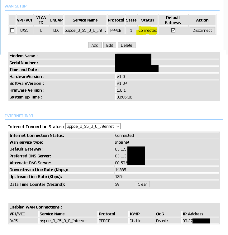

Jedno z urządzeń, które nie działało, po wprowadzeniu parametrów "login [email protected] i hasło: rejestracja" zaczęło działać, router pobrał adres IP, mogłem wejść na stronę orange.pl
Połączenie zostało nawiązane:
Po zmienieniu wartości jakie miałem wcześniej: <mój_login>@neostrada.pl i hasło: <moje_hasło> przestało świecić, synchronizacja nadal była/jest utrzymywana, na każdym z urządzeń (nawet nie działających).
Kilkukrotnie sprawdziłem czy w loginie/haśle nie było spacji - wszystko się zgadza.
Z tymi samymi danymi użytkownika i hasła na 1 routerze działa, na pozostałych nie.
@agat13napisał(-a)
(...) jak wygląda dioda synchronizacji, bo ze screenów widać parametry połączenia się modemów (są ok)
Synchronizacja jest obecna - wszystko świeci jak należy, IP nie jest przypisywane.
@niestety_adslUstawienia wydają się poprawne. Porównaj je jeszcze raz w działających i nie. Te niedziałające wróć do ustawień fabrycznych i zaczynając od rejestracyjnych ustawiaj wedle szablonu z tego działającego. Ten działający , co to za model? Masz Funboxa? Masz ustawione w loginie /IPv6? Może te niedziałające nie mają obsługi IPv6?
